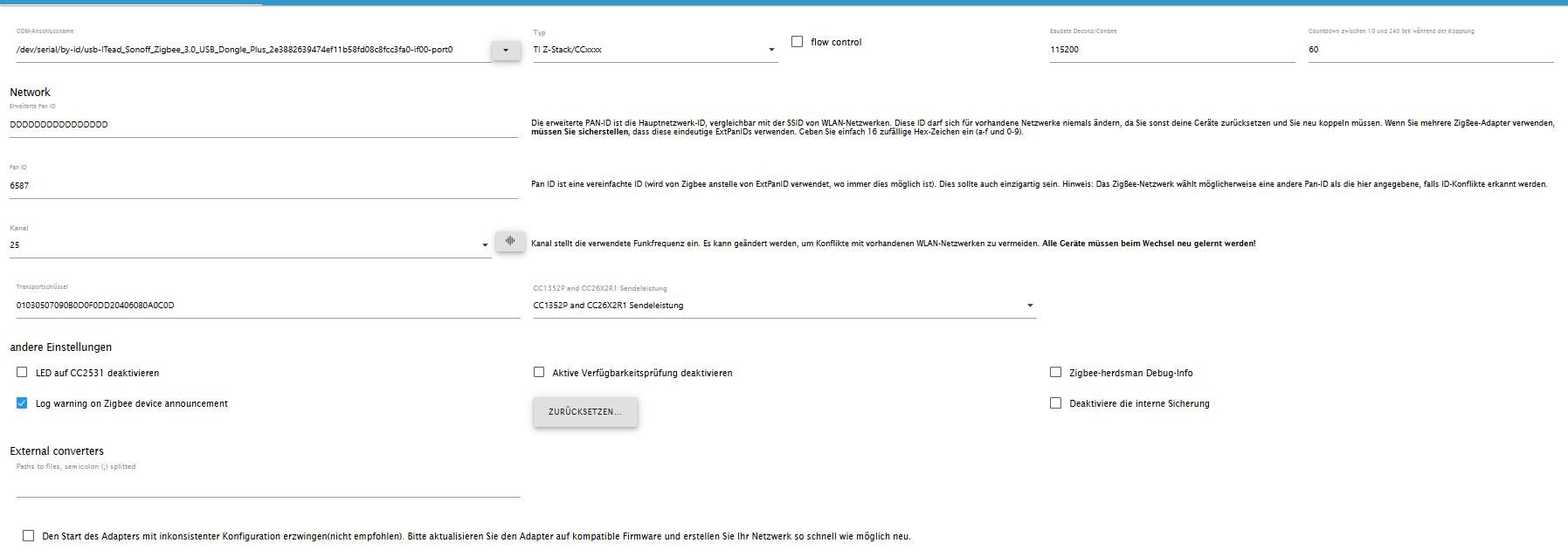

    • RE: [gelöst]SONOFF ZigBee 3.0 wird n. in Zigbee eingebunden
      @högi
      So Problem gelöst und danke an Walter Weiss.
      Das mit dem CUx-Daemon von der pivccu3 hat mich zur Lösung geführt.
      Aber zuvor, der erste Sonoff coordinator war wirklich kaputt.
      Nach dem ich den neuen Sonoff Stick in die Zigbee Instanz einbinden wollte war die Enttäuschung groß und ich wollte schon allen hinschmeißen.
      Als ich aber den CUx-Daemon von der pivccu3 gestoppt habe, siehe da
      den Zigbee Adapter wurde grün.
      Danach habe ich TTYASSIGN=ttyACM0:NC im CUx-Daemon eingetragen
      aber das hat auch nicht funktioniert.
      Danach TTYASSIGN=ttyttyUSB0 :NC eingetragen und alles läuft reibungslos.
      Mein Gott schwere Geburt
      Danke an Alle

      Die pan id habe ich geändert: 1437834385923494
      @högi So ich habe jetzt noch folgendes probiert.
      1.) aktuelle Firmware auf den Sonoff coordinator aufgespielt.
      2.) Kpl neu raspberry pi os lite (64bit) Debian Bookworm aufgesetzt und
      Iobroker mit : curl -sSLf https://iobroker.net/install.sh | bash -
      installiert.
      3.) Zigbee Adapter 2.0.5 installiert.
      4.) Coordinator wird unter /dev/serial/by-id angezeigt:
      usb-ITead_Sonoff_Zigbee_3.0_USB_Dongle_Plus_2e3882639474ef11b58fd08c8fcc3fa0-if00-port0
      5.)Pan ID 16 stellig vergeben.
      6.) Zigbee Adapter Version 2.0.4 probiert.
      7.) USB 0,5 m Verlängerung benutzt
      8.)Raspberry USB 2.0 und USB 3.0 benutzt.
      Alles hat nichts geholfen. Instanz bleibt rot.
      Bin mit meinem Latein am Ende.😧

      vorab bitte ich um ein etwas Nachsicht, da ich auf die 70 zugehe und was
      Linux angeht einfach copy und paste Laie bin.
      Ich betreibe meine Hausautomation mit Iobroker und PVICCU3.
      Ich habe mein System neu aufsetzen müssen (10 Jahre lief alles sehr gut auch mit root rechten) und habe soweit alles wieder am laufen. Bin auf einen PI 4 umgezogen.
      Einzig am verzweifeln bin ich an der Einbindung von meines neuen SONOFF ZigBee 3.0 USB DONGLE PLUS in den Adapter zigbee.
      Nach der Eingabe (siehe Bild)
      bleibt der Adapter auf gelb und die Fehlermeldungen (siehe iob diag) erscheinen.
      Habe schon im Netz alles an Vorschlägen etc. probiert aber ich komme nicht weiter.
      Habe es auch mit einem Conbee2 versucht aber auch das ging nicht.
      Vielleicht liest ja Thomas Braun mit, von dem ich dank seiner Expertise viel gelernt habe 👍
      Ich glaube das Problem hängt mit der Installation von PVICCU3 zusammen.
      Auf github (https://github.com/alexreinert/piVCCU/blob/master/docs/setup/raspberrypi.md)
      musste ich bei der Installation Raspbarry PI unter Punkt 8 die alte Methode zur Netzwerkkonfiguration ändern mit folgenden Befehlen:
      sudo nmcli connection show --active
      sudo apt install bridge-utils
      sudo nmcli connection add ifname br0 type bridge con-name br0
      sudo nmcli connection add type bridge-slave ifname eth0 master br0
      Vielleicht wird hier etwas geblockt.
      Ich hoffe Ihr könnt mir helfen.
      Danke im Voraus
