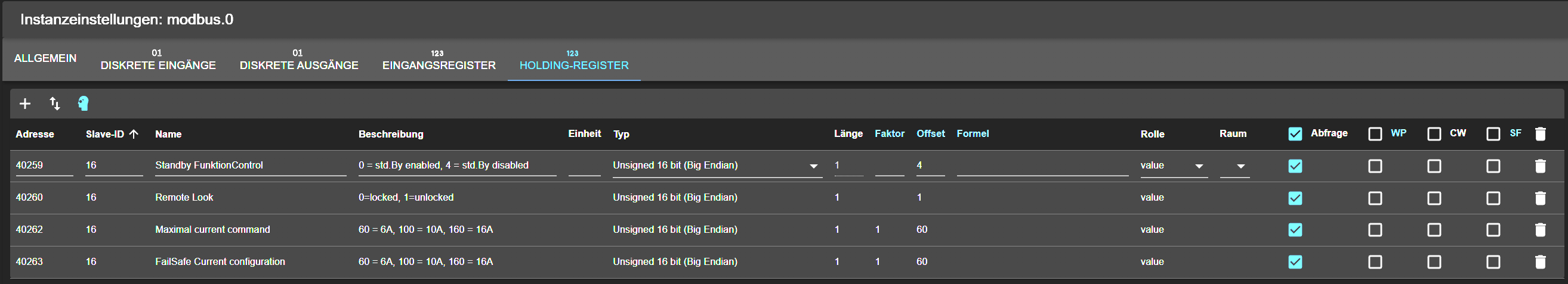

    ich habe hier bereits einige Freds zum Thema durch aber komme an einer Stelle einfach nicht weiter. Ich richte mir gerade meine Heidelberg EC Wallbox ein und nutze dazu den ModBus Adapter. Die Kommunikation mit der Box steht würde ich sagen. Im Adapter ist alles Grün und ich bekomme alle Werte die in den Registern stehen von der Box zurück. Dennoch blinkt sie Weiß/Blau (Kommunikationsfehler) und ich erhalte beim Register Charging-State IMMER nur den Wert 10 (Box locked / not Ready) zurück!
    Ich habe die Hoffnung, das hier ein paar Leute die Heidelberg mit IO Broker am laufen haben und mir evtl. helfen können.
    Hier meine Konfiguration:
