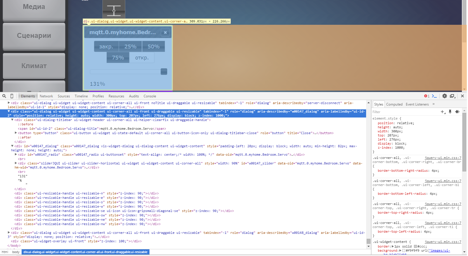

          Вот только другой косячек, не задается ширина диалога, окно как то странно ведет себя ширина 300px всегда, но если встать на этот div то как будто большего размера по скрину думаю понятно

            @instalator:
            После последнего обновления процент рассчитывается правильно.
            Вот только другой косячек, не задается ширина диалога, окно как то странно ведет себя ширина 300px всегда, но если встать на этот div то как будто большего размера по скрину думаю понятно `
            Не совсем понятно, но именно в твоей картинке 308 = 4*2 + 300, где 4 это ширина рамки диалога.
            Странно, что ты ещё не пожаловался на 131% :lol:

              @Bluefox:
              @instalator:
              Странно, что ты ещё не пожаловался на 131% :lol: `
              Я про то что окно всегда 300 и на настройки не реагирует.
              А про 131% я думал… отображать там всегда от 0 до 100 или оставить как есть чтобы знать реальное текущее состояние переменной или добавить в настройки гальку для выбора и возможность скрыть знак %

                @instalator:
                @Bluefox:
                @instalator:
                А про 131% я думал… отображать там всегда от 0 до 100 или оставить как есть чтобы знать реальное текущее состояние переменной или добавить в настройки гальку для выбора и возможность скрыть знак % `
                Попробовал пару диалогов. Там ширина выставляется корректно. Какой видеть и какой браузер ты используешь?

                  @Bluefox:
                  Попробовал пару диалогов. Там ширина выставляется корректно. Какой видеть и какой браузер ты используешь? `
                  [{"tpl":"tplMfdValveDialog","data":{"oid":"mqtt.0.myhome.Bedroom.Servo","visibility-cond":"==","visibility-val":1,"asButton":"true","oid-working":"mqtt.0.myhome.Bedroom.Servo","min":"70","max":"131","invert_icon":false,"modal":false,"dialog_width":"600","dialog_height":"600"},"style":{"left":"353px","top":"42px","width":"70px","height":"70px"},"widgetSet":"jqui-mfd"}]
