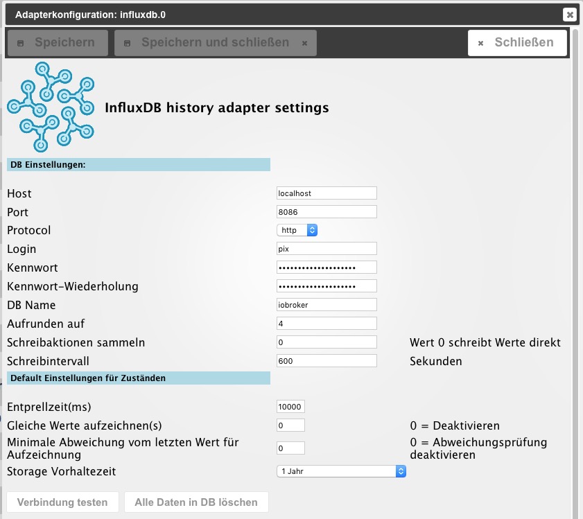

    Danach kann der influxdb-Adapter in ioBroker eingestellt werden. ![261_bildschirmfoto_2017-03-17_um_18.11.15.jpg](/assets/uploads/files/261_bildschirmfoto_2017-03-17_um_18.11.15.jpg)
    Der Knopf "Verbindung testen" sollte "OK" ausgeben. Bei mir laufen iobroker und influxdb auf dem gleichen Rechner, daher die EInstellung __localhost__.
