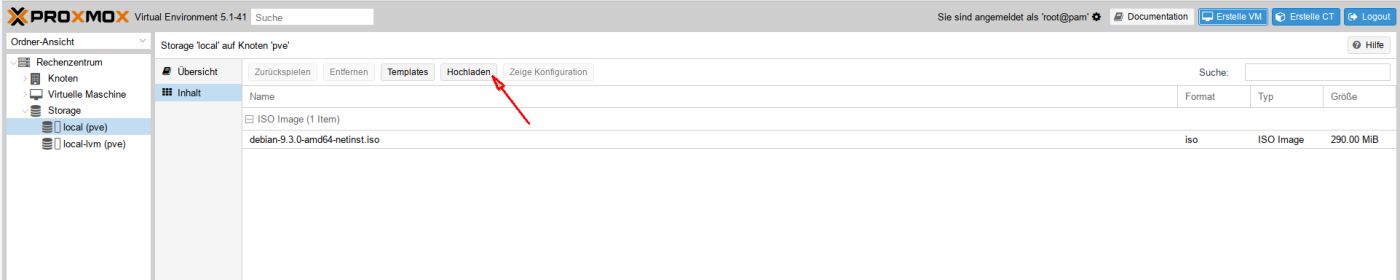

        • HomoranH Offline
          HomoranH Offline
          • proxmox dowloaden
          • mit Etcher auf USB-Stick "brennen"
          • NUC von USB starten
            • installieren
          • über den Menüpunkt: Rechenzentrum - Storage - local (Inhalt - Hochladen) das Linux Image auf den Server laden
          • Erstelle VM anwählen
            • Grundeinstellungen durchführen
            • im Reiter OS das hochgeladene Image auswählen
