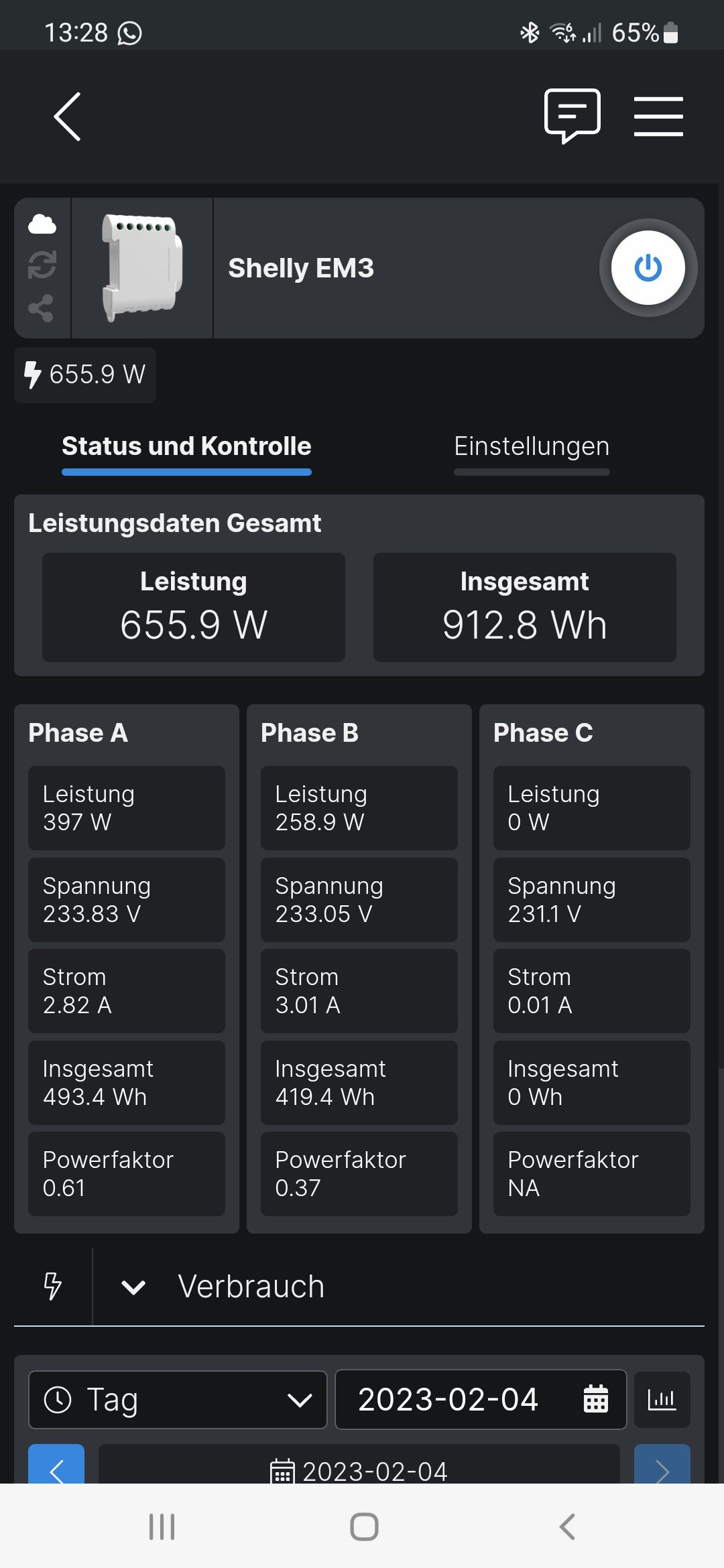

      @paul53 sagte in Shelly EM3 2Phasige PV Einspeisung:
      Was ist für Dich der wahre Wert? Die Scheinleistung?
      Scheinleistung = U * I
      Wie in meiner Farge beschrieben:
      Referenz ist der PV Stromzähler der Stadtwerke, ich denke dies wird ein wahrer Wert sein.
      Lg
      Liegt es an dem Powerfaktor?
      Das war meine Aussage, nur bekommt man das mit dem Shelly überhaupt hin hier den wahren Wert anzuzeigen?

    • Shelly EM3 2Phasige PV Einspeisung
      Hallo und einen schönen guten Tag,
      ich habe heute meinen neuen Shelly 3EM an meine Photovoltaikanlage (Einspeisepunkt) angeschlossen.
      Ich bin Elektriker und arbeite in diesem Beruf seid 14 Jahren.
      Es hat auch alles prima funktioniert und der Shelly zeigt mir Werte an:
      Wie man sieht werden alle drei Phasenspannungen korrekt angezeigt.
      Es wird eine Leistung Phase A und eine Leistung Phase B angezeigt, mein Problem: es wird ca nur die halbe Leistung angezeigt (Referenz ist der PV Stromzähler) 😕 , warum? Liegt es an dem Powerfaktor?
      Den errechnet das Gerät aber selber?!
      Habt Ihr eine Lösung?
      LG Jürgen
