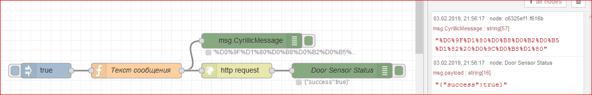

                            Привет всем! Я столнулся со схожей проблемой, что в сообщении выше.
                            Я тут приводил такой пример: viewtopic.php?f=48&t=11969#p152942 ,там всё работало, пока я не обновил iobroker.
                            Суть в чём:
                            Имею такую конструкцию
                            ! [ { "id": "58ad33b2.fabb1c", "type": "http request", "z": "f9e33a52.dacda8", "name": "", "method": "POST", "ret": "txt", "url": "http://192.168.1.2:5000/webapi/entry.cgi?api=SYNO.Chat.External&method=incoming&version=2&token=\"QERFWrtrg4t5\"&payload={\"text\": \"кирилица\"}", "tls": "", "x": 490, "y": 1200, "wires": [ [ "27422c15.fd50d4" ] ] }, { "id": "27422c15.fd50d4", "type": "debug", "z": "f9e33a52.dacda8", "name": "Door Sensor Status", "active": true, "tosidebar": true, "console": false, "tostatus": true, "complete": "payload", "x": 720, "y": 1200, "wires": [] }, { "id": "626ece3b.a16df", "type": "inject", "z": "f9e33a52.dacda8", "name": "", "topic": "", "payload": "true", "payloadType": "str", "repeat": "", "crontab": "", "once": false, "onceDelay": 0.1, "x": 290, "y": 1200, "wires": [ [ "58ad33b2.fabb1c" ] ] } ] !
                            Тут на сервер отправляется сообщение методом POST. Так вот, если в сообщении содержится кириллица, то вылетает ошибка, и ничего не отправляется.
                            log:
                            |node-red.0|2019-01-27 22:12:01.260|error|at processImmediate [as _immediateCallback] (timers.js:745:5)|
                            |node-red.0|2019-01-27 22:12:01.260|error|at tryOnImmediate (timers.js:768:5)|
                            |node-red.0|2019-01-27 22:12:01.260|error|at runCallback (timers.js:810:20)|
                            |node-red.0|2019-01-27 22:12:01.260|error|at Immediate. <anonymous>(/opt/iobroker/node_modules/request/request.js:578:7)|
                            |node-red.0|2019-01-27 22:12:01.260|error|at end (/opt/iobroker/node_modules/request/request.js:549:18)|
                            |node-red.0|2019-01-27 22:12:01.260|error|at Request.write (/opt/iobroker/node_modules/request/request.js:1497:10)|
                            |node-red.0|2019-01-27 22:12:01.260|error|at Request.start (/opt/iobroker/node_modules/request/request.js:751:32)|
                            |node-red.0|2019-01-27 22:12:01.260|error|at Object.request (http.js:39:10)|
                            |node-red.0|2019-01-27 22:12:01.260|error|at new ClientRequest (_http_client.js:137:13)|
                            |node-red.0|2019-01-27 22:12:01.260|error|27 Jan 22:12:01 - [error] [http request:TEST DOOR] TypeError: Request path contains unescaped characters|</anonymous>
                            Debug messages
                            msg : error
                            "TypeError: Request path contains unescaped characters"
                            msg.payload : string[247]
                            "TypeError: Request path contains unescaped characters : http://192.168.1.2:5000/webapi/entry.cgi?api=SYNO.Chat.External&method=incoming&version=2&token="QERFWrtrg4t5"&payload={"text": "кирилица"}"
                            Если писать латинскими символами, то всё работает.
                            P.S. ioBroker стоит на малине, раньше ставил образ 2017 года, на нём всё работало. Но система посыпалась, поставил новый образ, и теперь не работает с кириллицей. Мне кажется, что не хватает каких-то кодировок в системе и Node-RED тут не при чём.
                            Подкиньте идей, пожалуйста.
                            ****<size size="150">******************************************************</size>****
                            P.P.S.
                            Нашёл решение - предварительно перекодируем сообщение функцией encodeURIComponent()
                             ![5574_cyrillicmessage.png](/assets/uploads/files/5574_cyrillicmessage.png)
                            msg.CyrillicMessage = encodeURIComponent('Привет Мир');
                            return msg;
                            И "Привет Мир" превращается в "%D0%9F%D1%80%D0%B8%D0%B2%D0%B5%D1%82%20%D0%9C%D0%B8%D1%80", а это уже прокатывает, отправка сообщений кириллицей работает.
                            Вот полный код, url до сервера, естественно, изменён, каждый вбивает свой собственный:
