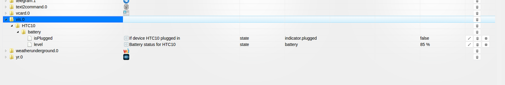

                      Test-Resultat 2: NOK; geht nicht -> ERR_CONNECTION_REFUSED
                      Test-Resultat 3: ![452_iobroker-err-fakeroku.png](/assets/uploads/files/452_iobroker-err-fakeroku.png)
                      Gruss Yves

                        Danke, deine Tests haben schon geholfen und die Ergebnisse sind in etwa wie vermutet, jetzt nochmal neu von GitHub testen bitte :)
