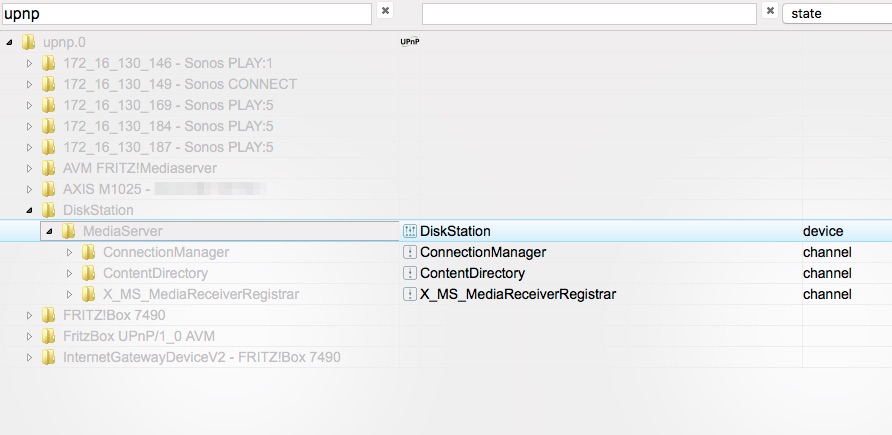

    Es ist soweit die erste Version mit der Geräte gelesen, gesteuert und Antworten ausgertet werden können ist veröffentlicht.
    Hier: https://github.com/Jey-Cee/ioBroker.upn … /README.md findet ihr eine Doku zum Adapter. Noch ist diese Doku eine reine Erklärung wie der Adapter funktioniert und wie die Grundlegende Struktur ist.
    Zur Funktion:
    Der Gesamte Adapter ist so aufgebaut das die Objekte lediglich gelesen und beschrieben werden müssen, um den Rest kümmert er sich selbst. Das heisst wenn der Adapter gestartet ist, gibt es nichts weiter zu tun.

                        Hab ihn installiert hat alles funktioniert und hat alle Gräte gefunden

                                • H Offline
                                  H Offline
                                  Heinzelmaennchen
                                  ich habe den Adapter bei mir mal installiert. Die Fehlermeldung des fehlenden upnp Package hatte ich auch. Kurzerhand nachinstalliert, dann den Adpater neugestartet. Dann war bei mir erst mal eine ganze Weile das System richtig beschäftigt, sodass die Adminoberfläche unbedienbar war. nach etwa 5 Minuten hat sich das dann wieder gelegt. Dann hatte ich insgesamt 11 Geräte unterhalb von upnp.
                                  Und nu? Was kann ich nun damit machen?
                                  Es werden keine states geschrieben, ausser den Standardstates des Adapters..
                                  Das debug habe ich mal eingeschaltet um an die XML Dateien ranzukommen, aber da rauschen so viele logmeldungen durch, dass die Meldungen der ersten gefundenen Geräte nicht mehr sichtbar sind bis ich richtig auf den Tab "log" klicke.
                                  BTW: Es wäre hilfreich, wenn der Übersicht der Objekte zumindest die IP Adresse des gefundenen Gerätes immer mit angelegt werden würde. Bei SONOS geschieht das, aber bei anderen Geräten wäre das auch hilfreich.
                                  Bernhard
                                  263 Kanäle in 91 Geräten
