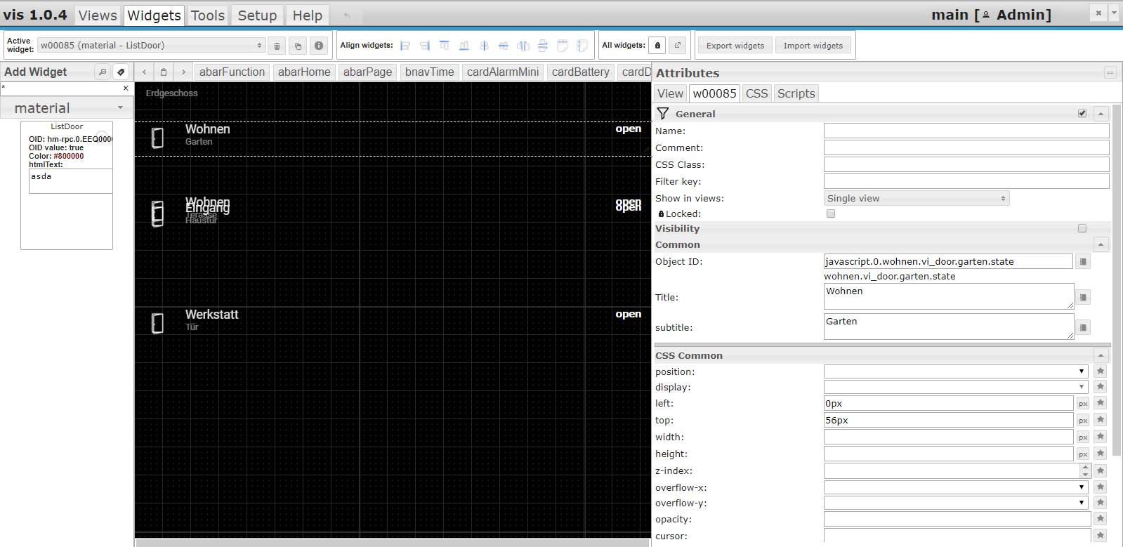

    Mein Objekte werden nicht mehr angezeigt, habe den Javascripte Adapter auf Version 3.5.1 installiert seit dem wird mir nichts mehr angezeigt… Ich habe das System schon mehrmasl neu gestartet und den Adapter auf die vorherige Version 3.4.5 installiert aber das hilft alles nichts.
    Was könnte ich noch machen? Alle meine Adapter sind auf der neusten latest Versionen Installiert.

            Ich der Browser konsole steht felgendes:
            Das Log zeigt nichts außergewöhnliches an, allse ruhig.
            Wenn ich bei einen Scripte ein Objekt auswählen möchte geht das auch nicht, ist bei Blockly quasi nicht auswählbar.
            Vis.edit kann ich auch keine Objekte zufügen oder verändern.

                                      Blockly und Vis.Edit kann ich auch keine Datenpunkte wählen.
                                      Vis und alle Scripte laufen ohne Probleme, scheint einfach ein Grafisches Problem zu sein.
