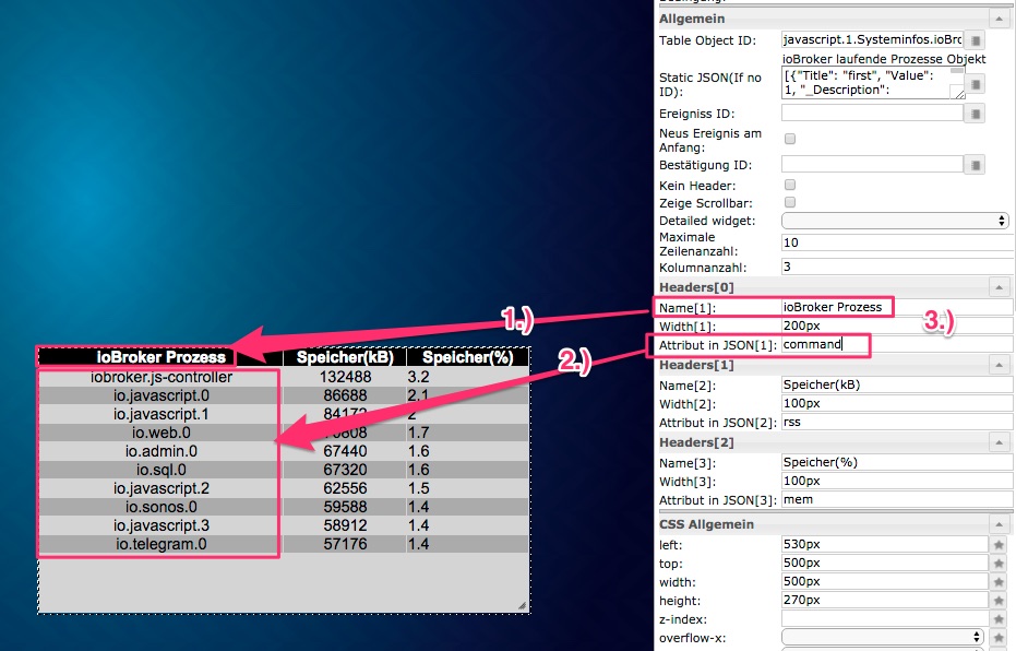

          Hi Ruhr,
          super - vielen Dank
          wenn ich das richtig sehe, dann verwendest du das Widget "json table"
          Das habe ich auch versucht, allerdings schaffe ich es nicht die Spaltenbreiten zu definieren.
          Ergebnis ist, dass die ersten Spalten zu schmal sind und die letzten zu breit. Width scheint nicht mit Px-Angaben zu funktionieren.
          Wie hast du die Einstellungen vorgenommen ?
          vG Looxer

            @looxer01:
            Hi Ruhr,
            super - vielen Dank
            vG Looxer `
            Doch, ich habe einfach die Pixel unter Width eingetragen (unter Headers[0], Headers[1], …).
            Du kannst auch einstellen, wieviele und welche Spalten angezeigt werden

              • L Online
                L Online
                looxer01
                jap - hab ich genau so gemacht.
                sieht dann so aus:
                die 10 sind nur Testeinstellungen. Hier würde ich eben 6 10Px Spalten erwarten
                • ruhr70R Offline
                  ruhr70R Offline
                  ruhr70
                  @looxer01:
                  sieht dann so aus: `
                  Ich habe 100px unter Width eingetragen.
                  Keine Ahnung, was VIS nimmt, wenn Du px weglässt. Wahrscheinlich Prozent und dann kommst Du über 100%
                  Adapter: Fritzbox, Unify Circuit
                  Skripte: dynamic hue, Bluetooth Scan, Multi-Ereignisliste
                  • L Online
                    L Online
                    looxer01
                    alles klar - hab die px vergessen - joah - so gehts - danke dir
                    • HomoranH Nicht stören
                      Bei mir sieht es so aus:
                      Habe aber nicht viel gemacht.
                      Skript kopiert, gestartet.
                      in vis json-Tabelle eingefügt und Datenpunkt verknüpft.
                      Rainer
                      • derAugeD Offline
                        derAugeD Offline
                        derAuge
                        Trag mal "200px" ein. dann geht es
                        Jürgen
                                (Wie) Muss ich das json table widget konfigurieren.
                                Ich habe nichts gemacht, lediglich den Datenpunkt angegeben.
                                (oder ist das widget bsic-table vielleicht das falsche)
                                Unter Objects wird folgendes angegzeigt:

                                  Hi Rainer,
                                  das Widget ist: basic - table (JSON table)
                                  Das Beispiel-Widget mit 3 Spalten (Datenpunkt-ID anpassen) zum Import:
                                  [{"tpl":"tplTableBody","data":{"visibility-cond":"==","visibility-val":1,"static_value":"[{"Title": "first", "Value": 1, "_Description": "Value1"}, {"Title": "second", "Value": 2, "_Description": "Value2"}]","gestures-offsetX":0,"gestures-offsetY":0,"signals-cond-0":"==","signals-val-0":true,"signals-icon-0":"/vis/signals/lowbattery.png","signals-icon-size-0":0,"signals-blink-0":false,"signals-horz-0":0,"signals-vert-0":0,"signals-hide-edit-0":false,"signals-cond-1":"==","signals-val-1":true,"signals-icon-1":"/vis/signals/lowbattery.png","signals-icon-size-1":0,"signals-blink-1":false,"signals-horz-1":0,"signals-vert-1":0,"signals-hide-edit-1":false,"signals-cond-2":"==","signals-val-2":true,"signals-icon-2":"/vis/signals/lowbattery.png","signals-icon-size-2":0,"signals-blink-2":false,"signals-horz-2":0,"signals-vert-2":0,"signals-hide-edit-2":false,"table_oid":"javascript.1.Systeminfos.ioBroker.Prozesse.ioBroker_Prozesse","colCount":"3","colWidth1":"200px","colWidth2":"100px","detailed_wid":"","max_rows":"10","colAttr2":"rss","colName2":"Speicher(kB)","colAttr3":"mem","colName3":"Speicher(%)","colWidth3":"100px","colName1":"ioBroker Prozess","colAttr1":"command"},"style":{"left":"120px","top":"170px","width":"500px","height":"270px"},"widgetSet":"basic"}]
                                   ![327_json_table.jpg](/assets/uploads/files/327_json_table.jpg)
                                  1.) entweder der JSON-Attribut Name (wenn das Feld leer bleibt) oder ein frei vergebener Name, wie im Beispiel
                                  2.) Das JSON-Attribut (Spalte) gezielt ausgewählt. Sonst geht es nach der Reihenfolge
                                  3.) Breite, z.B. in Pixel (px)
                                  Im aktuellen Skript sind die möglichen Attribute:
                                          command:    arr[10 + i*anzDP],              // ioBroker Prozess (COMMAND = Kommando, mit dem der Prozess gestartet wurde)
                                          pid:        arr[ 1 + i*anzDP],              // Prozess ID
                                          cpu:        parseFloat(arr[ 2 + i*anzDP]),  // aktueller CPU-Last in %
                                          mem:        parseFloat(arr[ 3 + i*anzDP]),  // aktueller Verbrauch physikalischer Speicher %
                                          vmem:       parseInt(arr[ 4 + i*anzDP]),    //
                                          rss:        parseInt(arr[ 5 + i*anzDP]),    // physikalische Speichernutzung
                                          start:      arr[ 8 + i*anzDP],              // Startzeitpunkt des Prozesses
                                          time:       arr[ 9 + i*anzDP]               // bisher verbrauchte CPU Zeit
                                  Mit der JSON-Tabelle kann man ganz schnell Tabellen herstellen. Wenn alle Attribute eines JSONs gewünscht sind, dann muss man gar nichts einstellen, ggf. nur die einzelnen Breiten anpassen. Ansonsten kann man ncoh gezielt aussuchen, was man anzeigen lassen will. In dem Beispiel-Widget hier sind es drei Attribute, die gezielt angegeben werden.
                                  Das Beispiel-Widget wurde auf die ersten 10 Prozesse begrenzt (das JSON ist von größten zum niedrigsten physikalischen Speicherverbrauch sortiert). Bei mir sind 37 Prozesse aktiv.

                                    Danke,
                                    muss ich mich mal ranmachen.
                                    Synchronosieren sich dann die Header und Spaltenbreiten wieder?
                                    Habe übrigens die Prozessnamen gefunden.
                                    Sie sind unsichtbar ;-) Bei doppelklick auf ein Feld sieht man sie ???
                                    PS ist das beispielwidget das, was unter der ID bereits eingefügt ist ("wenn keine ID")?
                                    Rainer
                                    • ruhr70R Offline
                                      ruhr70R Offline
                                      ruhr70
                                      @Homoran:
                                      Synchronosieren sich dann die Header und Spaltenbreiten wieder? `
                                      Bei mir sind die Breiten im Header und bei den Daten darunter immer gleich.
                                      Keine Ahnung, wie Du das hinbekommen hast ;-)

                                        Bin anscheinend doch nicht so doof, wie ich befürchtet hatte.
                                        Es klappt einfach nicht!
                                        Der Header der ersten Spalte erscheint nicht, der Inhalt ist unsichtbar, dadurch auch die Verschiebung.
                                        und bei doppelklick in die erste Spalte sieht man auch den Text:
                                        Wenn ich jetzt das zweite Feld so formatiere, wie ich das erste hätte haben wollen, erscheint tatsächlich die Spaltenbeschriftung und der Inhalt.
                                        Allerdings erster Header und zweite Spalte.
                                        Hat es damit zu tun, dass da Headers[0], aber Name [1] steht?
                                        Rainer
                                        • ruhr70R Offline
                                          ruhr70R Offline
                                          ruhr70
                                          Lösch das alte Widget doch bitte mal.
                                          Dann würde ich zum testen einmal das Beispiel-Widget importieren und dann es noch einmal an ein leeres Widget wagen.
                                          Das mit dem Header [0], Name [1] ist mir auch aufgefallen. Ich denke, dass ist nur ein Bezeichnungsfehler im Widget.
