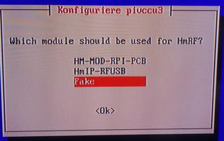

Ich hab das neue pivccu3 über diese befehlreihe installiert:
-sudo apt remove pivccu
-sudo apt install pivccu3
-sudo apt purge pivccu (löscht die alten pivccu dateien )
danach dann
sudo apt-get upgrade
nach der installation von pivccu3 wird man aufgefordert ein funk modul zu wählen wobei das RPI-RF-MOD
aber nicht gelistet ist.
welches müsste man da nehmen?
Habe einen Pi3 und das besagte RPI-RF-MOD.
Edit1:
Von der Originalen PIVCCU Readme her würde ich sagen das oberste,
mit sudo dpkg-reconfigure pivccu3 kann man via Console das Modul aber noch ändern.
verzeiht wenn das alles selbstverständlich ist, bin erst seit 2 Tagen in dem Thema drin, vorher nur Retropie Bastelei.
Edit 2:
HM-MOD-RPI-PCI hat geklappt, HmIP Heizkörperventil wurde sofort erkannt.
Lg
Mirco

apt-get ist nicht mehr empfehlen, weil es in ein paar Spezialfällen nicht ganz sauber arbeitet. Daher sollte man auch beim upgrade apt verwenden.
In der Auswahl ist der erste Punkt richtig: Bei einem deutschen Raspbian zieht er leider die Übersetzung nicht richtig rein, in der beiden Namen stehen.
