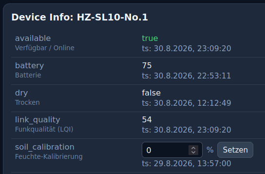

<p dir="auto">Für den ausgewählten Sensor werden die vorhandenen States in einer Detailansicht dargestellt. Der technische ioBroker-State-Name bleibt sichtbar; darunter steht jeweils eine kleinere deutsche Beschreibung.</p>
<p dir="auto"><img src="/assets/uploads/files/1788125597997-forum_2.png" alt="Forum_2.png" class=" img-fluid img-markdown" /></p>

<p dir="auto">Interessant wären außerdem Erfahrungen anderer Nutzer mit:</p>
<ul>
<li>tatsächlichem Meldeintervall</li>
<li>Verhalten von <code>soil_sampling</code></li>
<li>Wirkung von <code>soil_calibration</code></li>
<li>Unterschieden zwischen mehreren Exemplaren</li>
<li>Langzeitverhalten beim Austrocknen</li>
</ul>
<p dir="auto">Wenn Interesse am Analyzer bzw. Installer besteht, einfach hier im Thread melden.</p>
