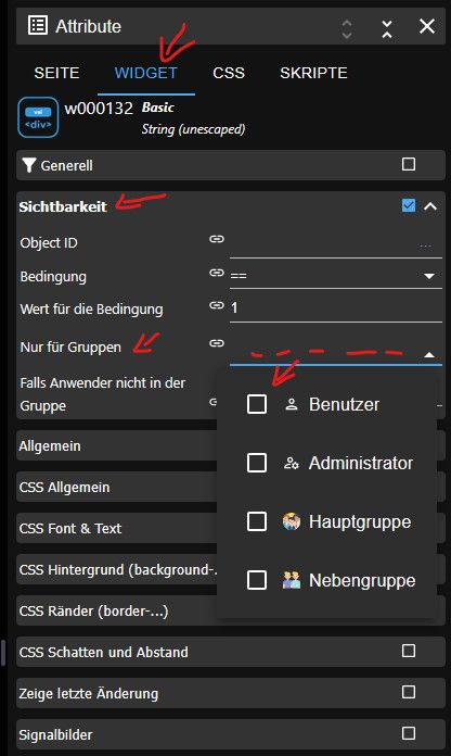

<p dir="auto">Ich möchte gerne meine VIS-2 Widgets je nach angemeldetem Benutzer sichbar / bedienbar machen.<br />
Da dachte ich mir, eigentlich wäre die Option "Nur für Gruppen..." die perfekte Lösung.</p>

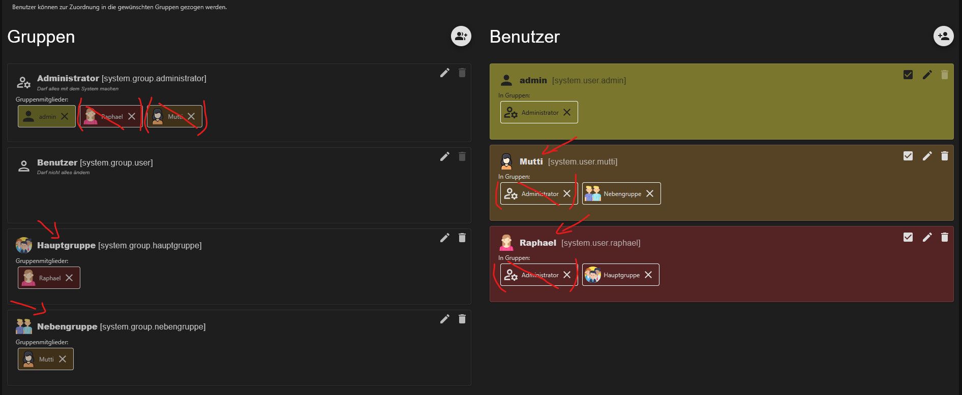

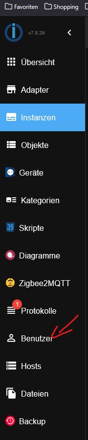

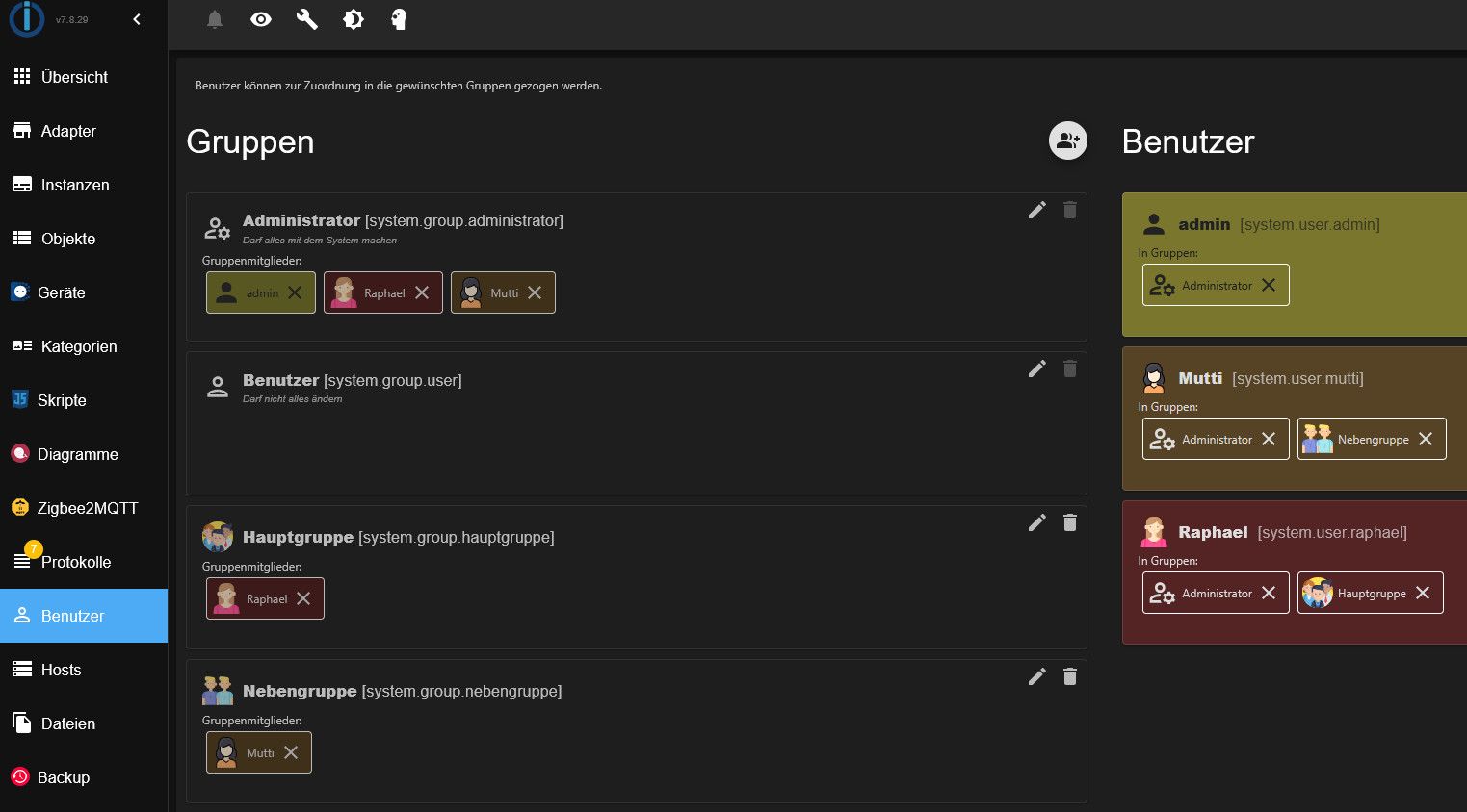

<p dir="auto">im admin -&gt; Benutzer<br />
-&gt; neue Gruppen<br />
-&gt; neue Benutzer<br />
angelegt</p>
<p dir="auto">Die neuen Benutzer der jeweiligen neuen Gruppe einzeln zugeordnet, damit ich dann<br />
untern den angemeldeten Gruppen unterscheiden kann in der VIS-2 Runtime und somit die Sichtbarkeit.</p>

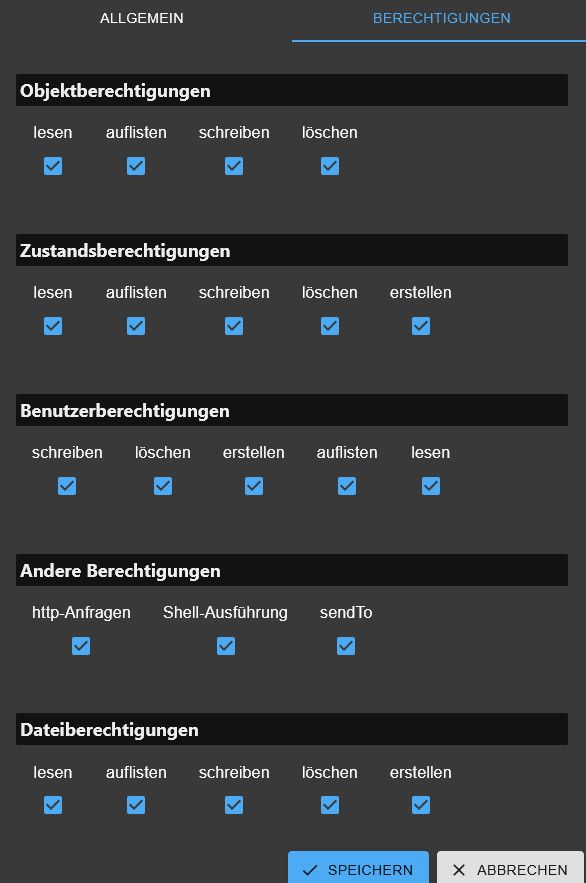

<p dir="auto">Sicherheitshalber vorerst allen Benutzer-Gruppen alle Rechte gegeben.</p>

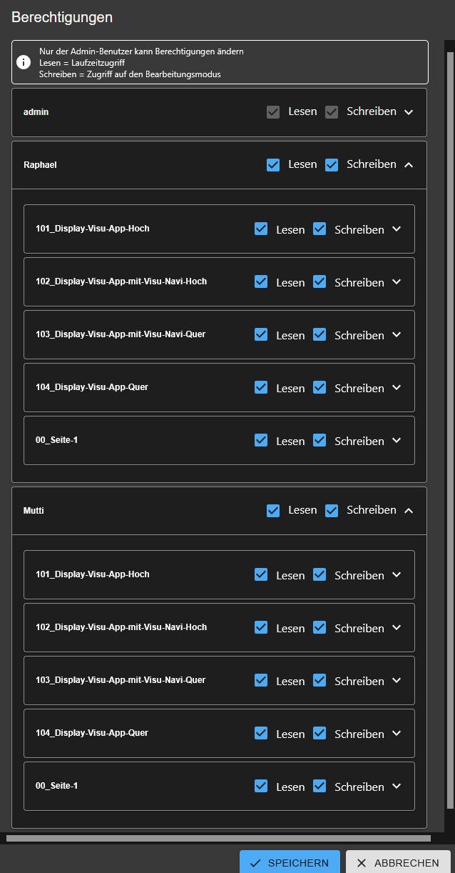

<p dir="auto">Im VIS-2 Editor - Projekt auch sichergestellt, dass alle alle Rechte haben.</p>
<p dir="auto"></p><section class="spoiler-wrapper"><button class="spoiler-control btn btn-default">Spoiler</button><section style="display:none" class="spoiler-content"><br />
<img src="/assets/uploads/files/1786628856608-69b99422-47b3-4995-bd65-10221aab0f12-image.jpeg" alt="69b99422-47b3-4995-bd65-10221aab0f12-image.jpeg" class=" img-fluid img-markdown" /><br />
</section></section><p></p>

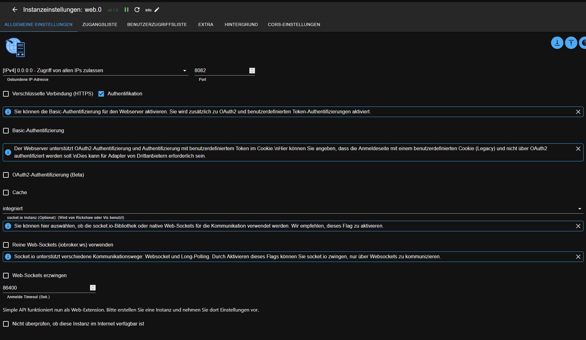

<p dir="auto">Unter meiner Web.0 Instanz dann die "einfache" Authentifikation aktiviert (nur per http).</p>

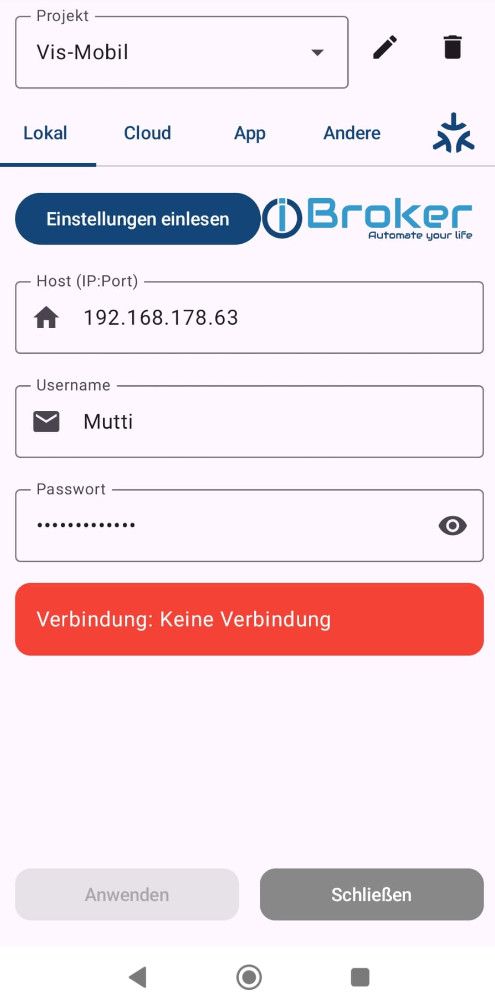

<code>Jedoch Anmeldung per iob Visu-App 2.2.1. ging dann weder per admin noch per zwei anderen User</code></p>
<p dir="auto">Ich dachte ich hätte ggf. den Host falsch eingetragen, aber auch Versuchte mit https://... davor klappten nicht.</p>

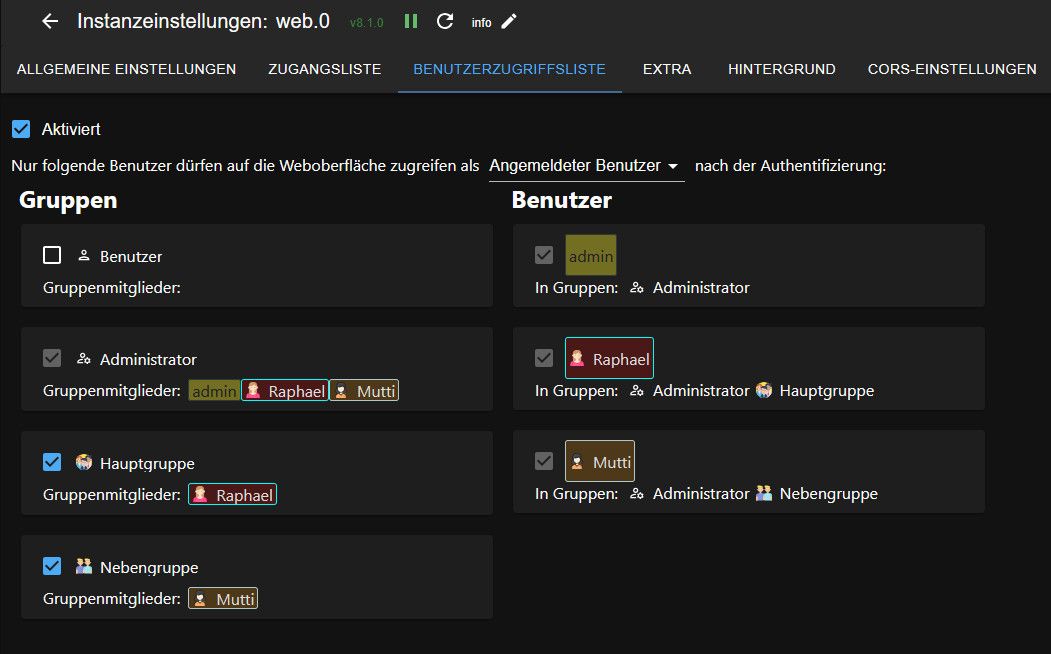

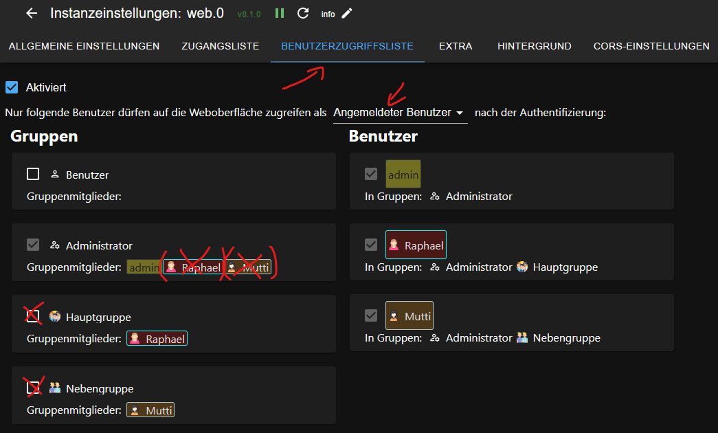

<p dir="auto">Und weiter im Reiter "Benutzerzugriffsliste" die zwei Gruppen aktiviert.<br />
(wie oben beschrieben, habe ich später erst die Benutzer in die admin-Gruppe geschoben)</p>
<img src="/assets/uploads/files/1786630017678-f2e6a294-43a1-49dd-a527-ed461dbc0aab-image.jpeg" alt="f2e6a294-43a1-49dd-a527-ed461dbc0aab-image.jpeg" class=" img-fluid img-markdown" /><br />

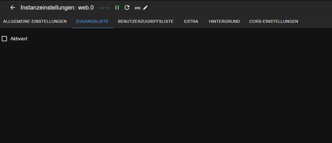

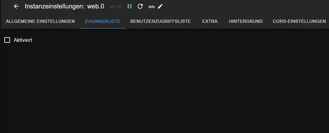

<p dir="auto">Unter dem Reiter "Zugangsliste" habe ich nichts aktiviert.</p>
<img src="/assets/uploads/files/1786630056870-6a5de2c1-1d9c-4ad6-a59b-c5cb409f692f-image.jpeg" alt="6a5de2c1-1d9c-4ad6-a59b-c5cb409f692f-image.jpeg" class=" img-fluid img-markdown" /><br />

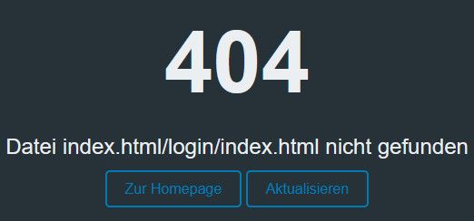

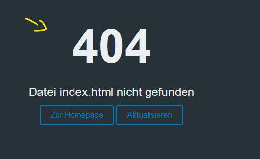

<p dir="auto">Leider kann ich mich hiermit nur erfolgreich als admin Benutzer anmelden.<br />
Aber nicht als die zwei Benutzer, die in den neuen Benutzer-Gruppen hinzugefügt worden sind.<br />
Folgende Meldung kam bei Anmeldung an die VIS-2 Runtime View. <code>"404 index.html nicht gefunden"</code><br />
Bzw. bei Anmeldung an die VIS-2 Editor View. <code>"404 edit.html nicht gefunden"</code></p>

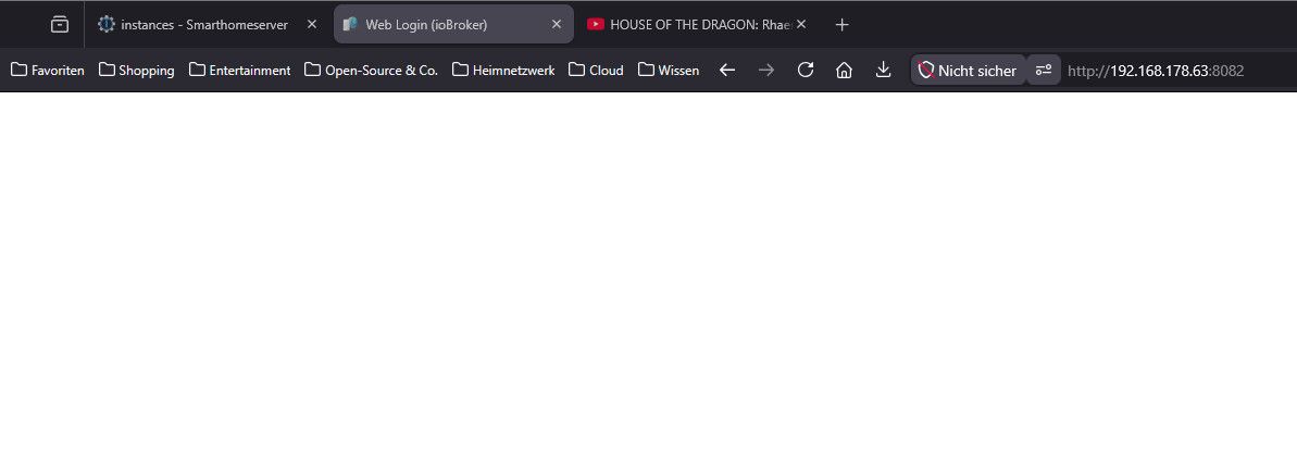

<p dir="auto">Bei allgemeinem Aufruf der <code>web.0 View, also nur IP####:8082</code> kam nur <code>ein weißer Bildschirm</code>.</p>

<p dir="auto">Wenn das Passwort falsch eingegeben wird erscheint Fehlermeldung <code>"404 Datei index.html/login/idex.html nicht gefunden"</code><br />
Dies ist dann bei beiden oben genannten Seiten, d.h. sowohl bei der web.0 Seite als auch bei der VIS-2 Runtime Anmeldung.</p>

<p dir="auto">Wie gesagt, wenn ich die Benutzer jedoch der Administratoren Gruppe hinzufüge, kann ich mich mit<br />
den unterschiedlichen Benutzern anmelden und diese werden erkannt.</p>

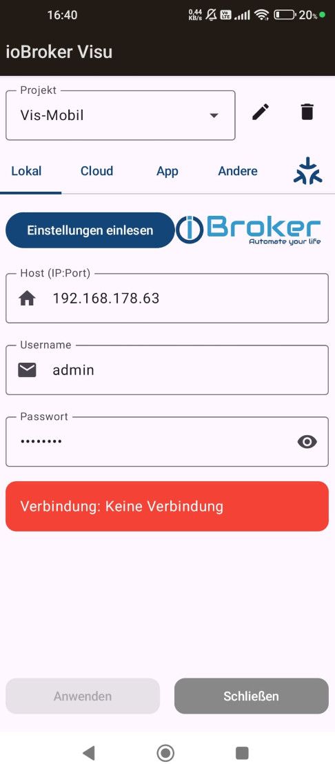

<p dir="auto">Iobroker visu App 2.2.1 -&gt; geht https überhaupt oder ist nur http möglich?<br />
Habe ich in der lokal Einstellung die IP Adresse vll. falsch eingefügt?</p>

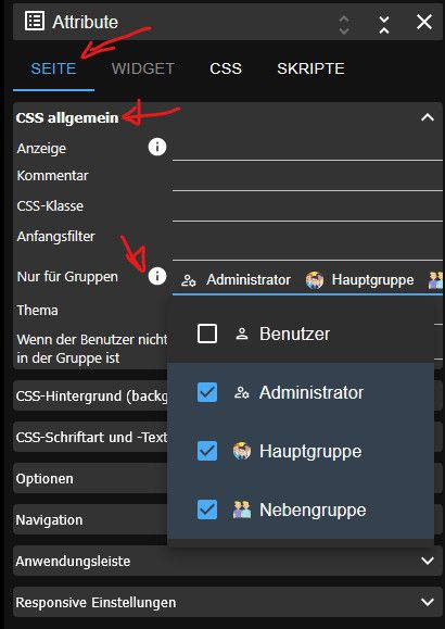

<p dir="auto">Zu Pkt. 1 dachte ich zuerst noch an die VIS-2 Editor View-Einstellung für die gesamte "Seite"...<br />
da gibt es ganz oben unter CSS allgemein -&gt; genauso eine Einstellung "Nur für Gruppen..."...<br />
Das brachte jedoch auch keinerlei Veränderung...<br />

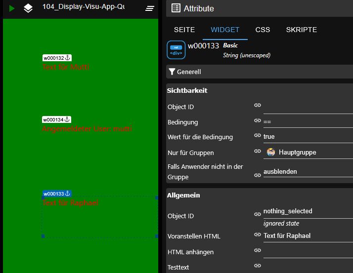

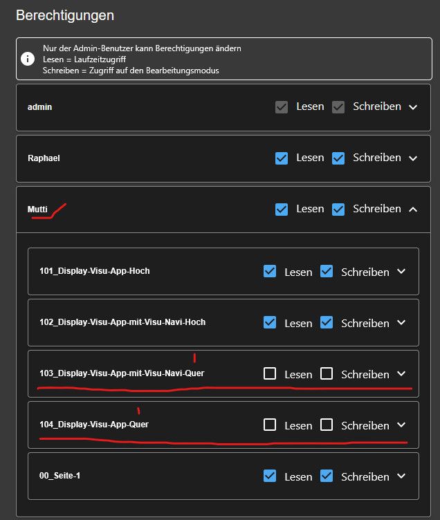

<p dir="auto">Da kann ich nun zumindest lese- und schreib- Rechte für einzelne Seiten für einzelne User sperren.</p>
<p dir="auto">Zum Beispiel:<br />
<img src="/assets/uploads/files/1786636016895-74969e2b-d643-4c94-a243-ef1cdf29a1ba-image.jpeg" alt="74969e2b-d643-4c94-a243-ef1cdf29a1ba-image.jpeg" class=" img-fluid img-markdown" /><br />

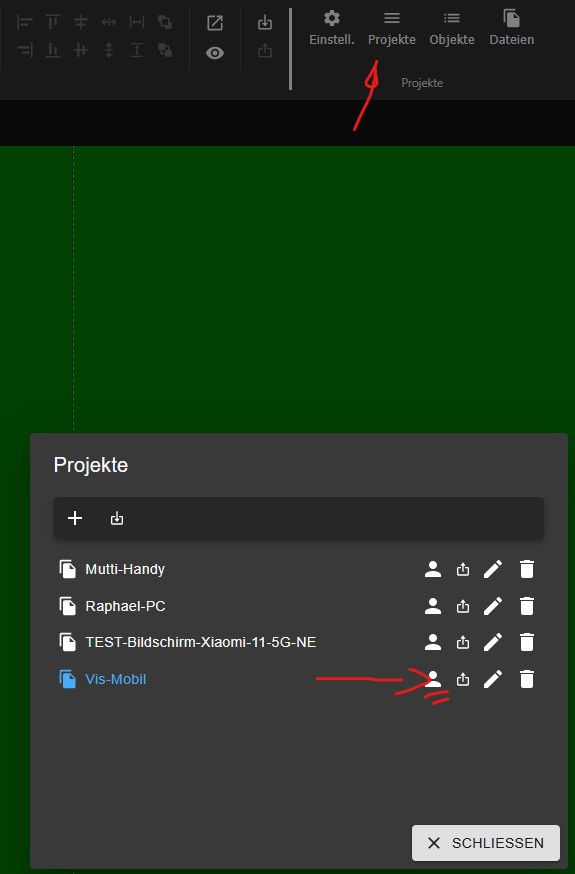

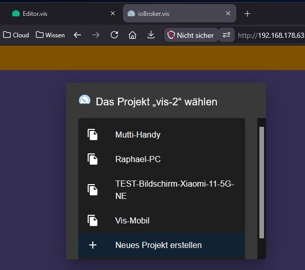

<p dir="auto">Einziges Manko ist, dass bei Anklick eines z.B. Navigationsbuttons auf jene Seite...<br />
der User, für den die Seite gesperrt ist, den Projekt-Auswahl Dialog bekommt.</p>
<img src="/assets/uploads/files/1786636105928-36a4d998-a4b7-4891-b403-4640d255cfd7-image.jpeg" alt="36a4d998-a4b7-4891-b403-4640d255cfd7-image.jpeg" class=" img-fluid img-markdown" /><br />
<ol start="3">
<li>Kann man diesen Projektdialog entfernen und<br />
alernativ sowas wie eine automatische Rückleitung an die vorhergehende View auslösen?</li>

<p dir="auto">Ich denke es ist zwar ein "Umweg" und nicht 100% wie es gedacht ist,<br />
aber damit kann ich zumindest<br />
-&gt; mich an den Oberflächen anmelden mit individuellem Benutzer<br />
-&gt; mir in den VIS-2 Projekten und dessen Widgets die Sichtbarkeit über Gruppen-Zugehörigkeit steuern</p>
<p dir="auto"><strong>Knackpunkt war</strong><br />
-&gt; Benutzer muss einerseits in das Administratorgruppe sein: damit man sich anmelden kann (sonst Error 404...)<br />
-&gt; Benutzer muss andererseits in der für Sichtbarkeit verwendeten anderen Gruppe zugeornet sein</p>
<p dir="auto"><strong>Nachfolgend die Einstellungen:</strong></p>

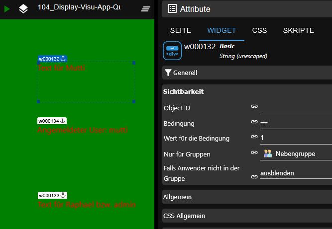

<p dir="auto">Damit konnte ich folgendes in der VIS-2 relisieren:</p>
<img src="/assets/uploads/files/1786640877049-18dbacbe-18de-4e00-8bb4-086a09a576ac-image.jpeg" alt="18dbacbe-18de-4e00-8bb4-086a09a576ac-image.jpeg" class=" img-fluid img-markdown" /><br />

<p dir="auto">admin angemeldet = nur in Admin-Gruppe (oberes + unteres Widget nicht sichbar)</p>
<img src="/assets/uploads/files/1786640923281-4eb015b9-afb1-46a7-b31b-b48478eb55c5-image.jpeg" alt="4eb015b9-afb1-46a7-b31b-b48478eb55c5-image.jpeg" class=" img-fluid img-markdown" /><br />
<p dir="auto">Benutzer "Mutti" angemeldet = nur in Neben-Gruppe (oberes Widget sichbar)</p>
<img src="/assets/uploads/files/1786641019234-bbb4c7ef-1148-470e-9981-d43d4239bd9f-image.jpeg" alt="bbb4c7ef-1148-470e-9981-d43d4239bd9f-image.jpeg" class=" img-fluid img-markdown" /><br />
<p dir="auto">Benutzer "Raphael" angemeldet = nur in Haupt-Gruppe (unteres Widget sichbar)</p>
<img src="/assets/uploads/files/1786641030102-d1312f76-9573-4f2f-8ab8-fc19ba0bb9b5-image.jpeg" alt="d1312f76-9573-4f2f-8ab8-fc19ba0bb9b5-image.jpeg" class=" img-fluid img-markdown" /><br />
