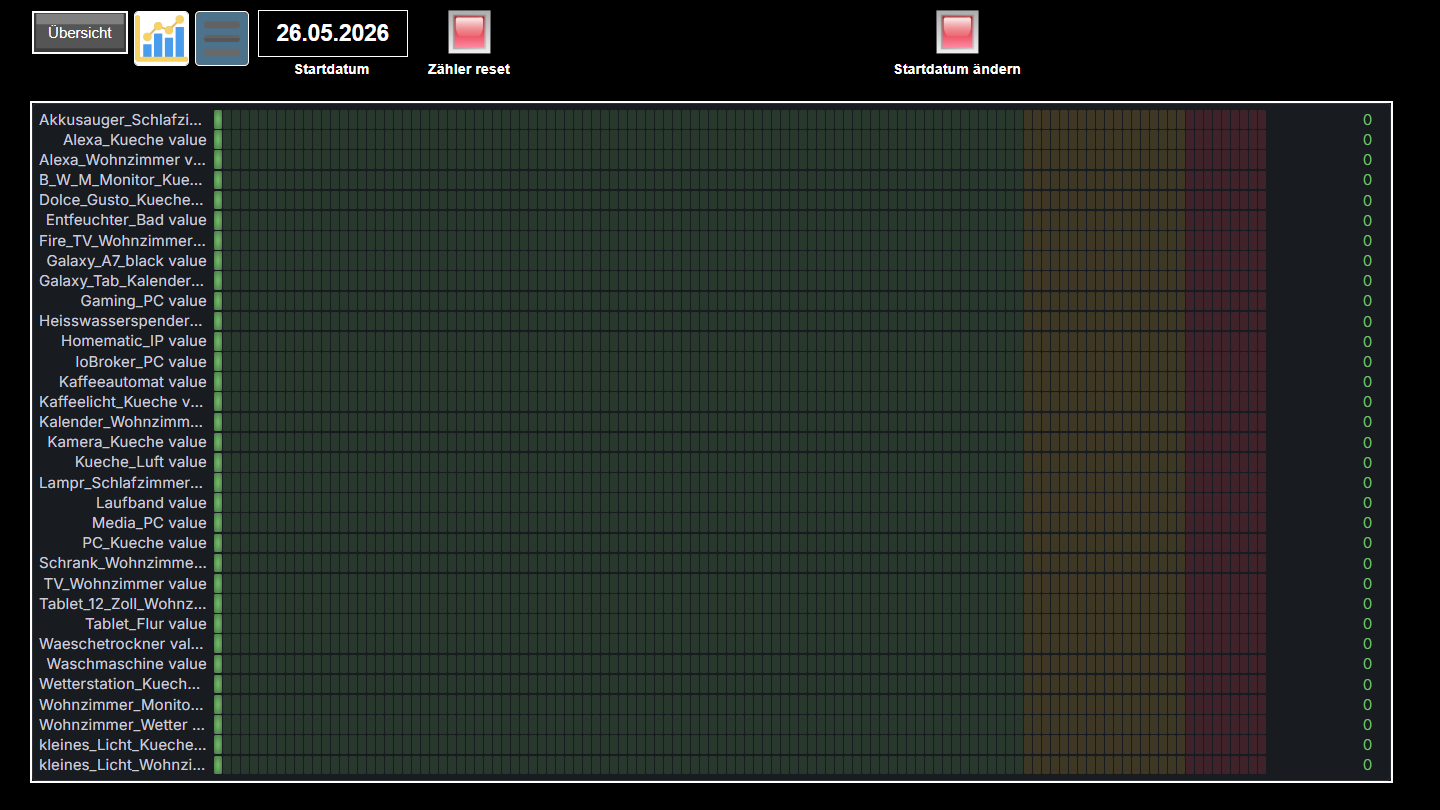

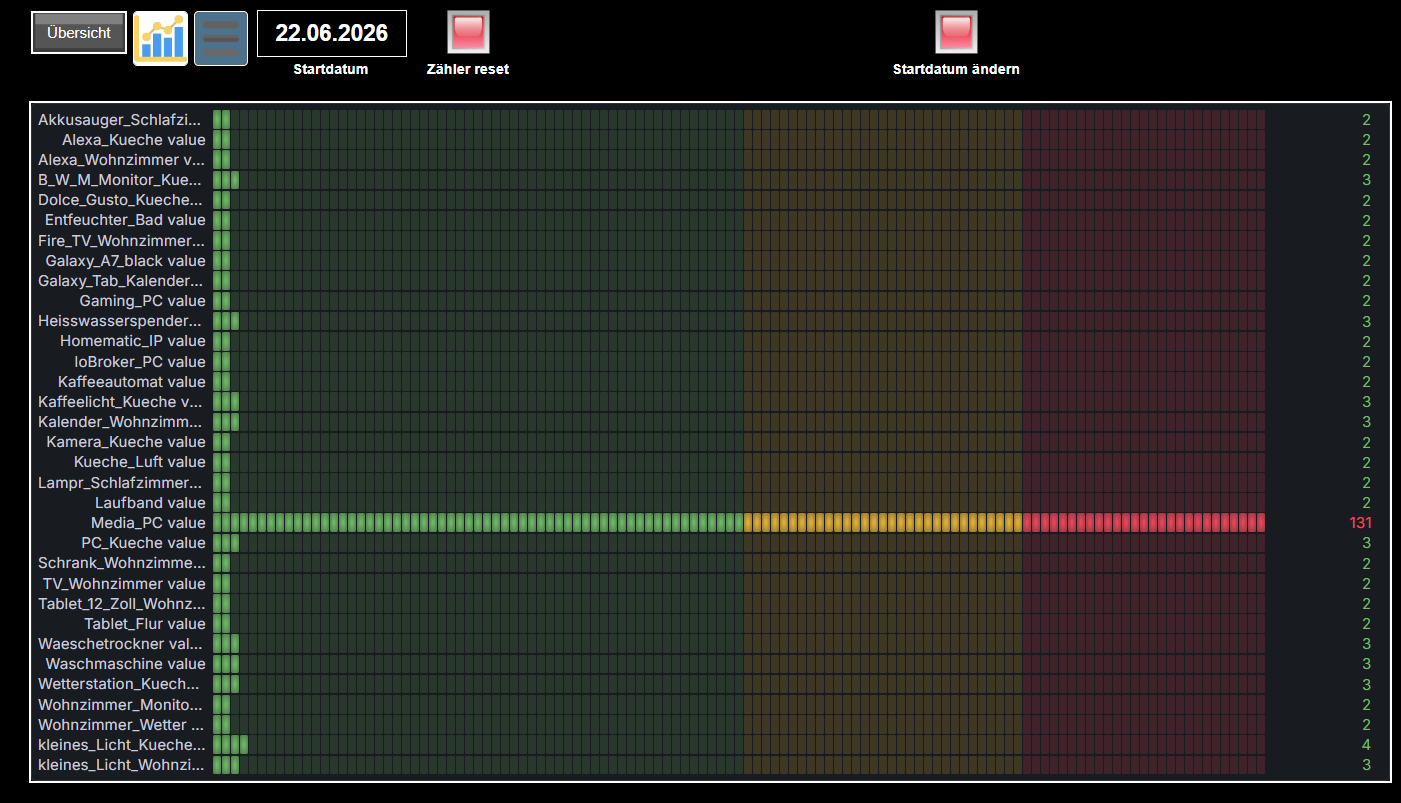

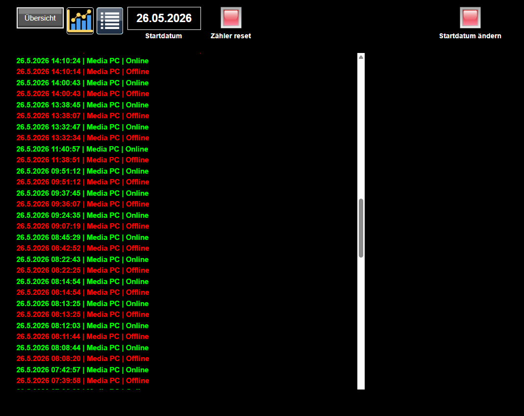

Ich habe bei mir zur Zeit 33 Steckdosen von Meross im Einsatz. Seit einiger Zeit beobachtete ich ein merkwürdiges Verhalten. In unterschiedlichen Intervallen und zu unterschiedlichen Zeiten, verloren die Steckdosen immer wieder mal die Verbindung zum WLAN. Richtig aufgefallen ist es mir bei einer Steckdose, die oben auf der Schrankwand im Wohnzimmer liegt und dort eine kleine Lampe für eine indirekte Beleuchtung schaltet. Abends wenn ich zur Alexa gute Nacht sage, werden eine Gruppe von Steckdosen ausgeschaltet. In dieser Gruppe befindet sich auch die Steckdose kleines Licht. Leider ging sie in einer Woche zweimal nicht aus, so dass ich eine Leiter holen musste um sie manuell auszuschalten, da sie auch über die App nicht erreichbar war. In den Objekten bei Iobroker ist mir dann aufgefallen, dass mehrere Steckdosen offline waren. Ich hatte mal ein kleines Blockly gebaut, das mir über die Alexa ansagt wenn eine Steckdose von meinen Meross Steckdosen offline ist. In letzter Zeit haben sich diese meldungen gehüft. Leider hatte ich es so gebaut, dass ich nur allgemein benachrichtigt wurde das eine Steckdose keine Verbindung hat. Darauf hin habe ich ein neues Blockly mit Hilfe ChatGPT gebastelt, welches mir dann in einer Sammelliste alle Steckdosen aufzählt welche offline sind. Das wurde Akustisch schnell zu viel. Also ein Javascript mit ChatGPT erstellt, welches unter user.0 im Ordner Meross Datenpunkte anlegt für jede Steckdose. Darunter Counter, um die Ausfälle zu zählen. LastOffline, LastOnline und Statusnummer. Die Statusnummer mit Zustand 1 online und 0 offline. Desweiteren eine Liste in der die Ausfälle aufgelistet werden. Das lässt sich in Vis mit HTML Widget gut auslesen. Mit einem Diagramm über Grafana, konnte ich ganz schnell fehlerhafte Steckdosen auslesen. Wie in den Bildern zu sehen war das eindeutig. Nach dem ich die Steckdose Media PC ausgetauscht habe, kam bei keiner weiteren ein Verbindungsabbruch. Man kann also sagen, dass die eine Steckdose die Unruhe in alle anderen gebracht hat. Wie das technisch möglich ist, keine Ahnung. Bin da nicht so vom Fach. Das Ergebnis ist aber eindeutig. Bilder sind mit angefügt.<br />
<img src="/assets/uploads/files/1779969767966-1.png" alt="1.png" class=" img-fluid img-markdown" /> <img src="/assets/uploads/files/1779969779490-meross-05.2026.png" alt="Meross 05.2026.png" class=" img-fluid img-markdown" /> <img src="/assets/uploads/files/1779969785351-3.png" alt="3.png" class=" img-fluid img-markdown" /></p>

Jetzt läuft es schon über 48 Stunden Stabil, ohne das nur eine ausgefallen ist. Eine Steckdose hat das ganze System gestört.</p>
]]></description><link>https://forum.iobroker.net/post/1341761</link><guid isPermaLink="true">https://forum.iobroker.net/post/1341761</guid><dc:creator><![CDATA[andiko2]]></dc:creator><pubDate>Thu, 28 May 2026 21:15:55 GMT</pubDate></item><item><title><![CDATA[Reply to Meross Steckdosen. Interessantes Verhalten. on Thu, 28 May 2026 19:39:32 GMT]]></title><description><![CDATA[<p dir="auto">Welche Firmware hat die FritzBox und der Repeater?<br />
