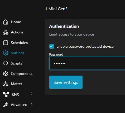

      @Peter-c sagte in Integration von shelly1minigen3:
      Hi Peter,
      alle Shelly Geräte mit dem selben MQTT User Name "shelly_Plugs"und Passwort definiert
      Das passt ja. Jedoch brauchen alle Shellies in den Settings - Authentication auch ein gleichlautendes Passwort:
