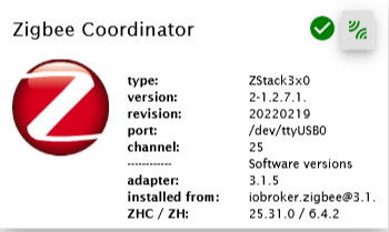

    ich habe vor ein paar Tagen auf die neuste Zigbee Version 3.1.5 geupdatet. Seitdem funktioniert aber leider mein Bosch Thermostat 2 nicht mehr richtig. Bisher hat alles soweit funktioniert, allerding mit einer "uralt" Zigbee Version, weil ich genau mit diesem Thermostat einige Schwierigkeiten hatte und daher irgendwann, nach damaligen Adapter Update, verzweifelt wieder auf die alte Version gedowngradet habe. Lange rede kurzer Sinn: Ich musste jetzt zwingend auf die ganz aktuelle Version updaten und jetzt habe ich das Problem, das ich zwar den "heat" Befehl in den Datenpunkt mode schreiben kann, allerdings nicht mehr off oder auto:

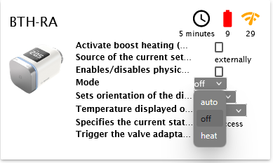

    Ich versuche im ersten Schritt das ganze über die Zigbee Kachel selber zu machen:
    Hat einer von Euch eine Idee, woran das liegen kann? Im Monet habe ich nämlich im Badezimmer keine richtige Heizungssteuerung.

        • Von welcher Version hast du auf 3.1.5 aktualisiert ?
        • wie sehen die anderen Datenpunkte aus ?
        • Ist das bild von der Kachel 'aktuell', sprich entstanden nachdem du den Zigbee-Tab neu geladen hast nach Update ?

          Ich bin von der 1.10.12 oder 1.10.10 gekommen. Ich bin mir nicht mehr ganz sicher.Das erste Problem, welches ich mit dem Thermostat und dem Mode hatte, kamen aus der Version 1.10.13.

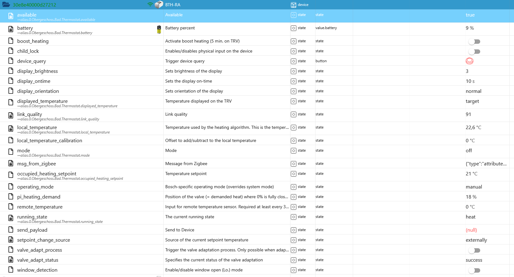

          Hier sind mal die andere Datenpunkte:
          Der Screenshot von der Kachel ist aktuell, also von nach dem update auf die Version 3.1.5.
          Ich habe jetzt mal den Wert direkt im Datenpunkt geändert und den Wert bestätigt. Damit bekomme ich keinen Error. Ganz im Gegensatz dazu, wenn ich den Wert über die Kachel änder.
          So richtig werden die Werte aber nicht an das Thermostat übertragen, denn wenn ich den occupied_heating_setpoint auf z.b. 17 setzen(bestätigt), dann kommt das nicht am Thermostat an. Auf der AKchel sehe ich auch, das die letzte aktualierung vor ca. 12 minuten gewesen ist.
          Nachtrag: Wenn ich den manuell antriggere, dann springt der mode wieder auf heat, obwohl ich kein skript für die Steuerung laufen habe.
          Der Wert Mode in der Kachel springt immer selber auf heat, wenn ich unter Objekte den device_query auslöse:

            Fangen wir vorne an:
            • device_query liest was das Gerät bereit ist von sich zu geben. Wenn da ein Wert sich ändert, dann liegt das daran das dieser Wert am Gerät Eingestellt ist.
            • Die Doku auf Z2M sagt das bei dem Bosch Thermostat nur heat im Mode stehen kann. (Mode mapped auf 'system_mode' - das sagt auch das Log welches du gepostet hast)
            • Die Werte in der Kachel sind (leider) noch fest vorgegeben - das ist erst in der 3.2.5 gefixed (current latest)
            • Um den 'setpoint' ändern zu können muss setpoint_change_source auf manual stehen, nicht external
            • Ich nehme an das du den Thermostat 'manuell' steuern kannst (sprich via den pi_heating_demand direkt die Ventilsteuerung ansteuern) sollte der Operation)mode auf pause stehen - es müsste die interne Regelung pausieren.

              Ich nutze ja kein Z2M sondern nur das gute alte Zigbee. Ich denke das ist dir sicherlich bewußt, aber noch mal zur Krarstellung falls es relevant sein sollte.
              Bisher, als noch unter der alten Zigbee Adapter Version 1.10.12 habe ich folgende Datenpunkte über mein Skript benutzt:
              • mode: entweder auf heat oder auf off
              • occupied_heating_setpoint: entweder 28°C oder 17°C
              • running_state: als Feedback
              Das war es. Alles andere habe ich eigentlich nicht benötigt bzw. ignoriert.
              Wenn ich jetzt den 'mode' auf heat und den 'occupied_heating_setpoint' auf 28°C setze, dann passiert leider nichts mehr. Der running_state bleibt auf idle und der 'pi_heating_demand' bleibt bei 0%.
              Was den 'setpoint_change_source' angeht, den kann ich gar nicht auf manual stellen, sondern das scheint nur ein Messert zu sein. Ob es den genau wie 'operating_mode' vorher gegeben hat, kann ich leider nicht mehr nachvollziehen.
              Ich habe auch keine Bosch App, die irgendwelche Werte an das Thermostat senden könnte. Das Ding ist nur mit dem Iobroker verbunden.
              Es scheint sich ganz schön was geändert zu haben bei diesem Thermostat.

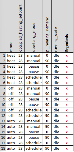

                      Leider funktioniert auch das nicht. Ich bekomme das Thermostat einfach nicht dazu, zu heizen. Weder wenn ich den 'mode' auf heat noch wenn ich 'pi_heating_Demand' auf 100% setze. Es macht auch scheinbar keinen Unterschied, ob 'operating_mode' auf pause oder manual steht.
                      Er reagiert nur, wenn ich 'boost_heating' aktiviere. Dann fährt das Ventil direkt auf.

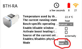

                          So, ich habe jetzt das Thermostat noch einmal komplett zurückgesetzt, aus Zigbee gelöscht und alles noch mal komplett neu gekoppelt. Es ändert sich leider überhaupt nichts. Das einzige, worauf das Thermostat reagiert, ist die Boost Funktion. Alles andere, was mit dem alten Adapter vor ein paar Tagen noch ohne Probleme funktioniert hat, geht jetzt nicht mehr. Mit anderen Worten: Ich hab jetzt ein sehr teures Elektroschrott Ding hier rumliegen.
                          Es ist wirklich eine Schande.

                            ...und reconfigured?

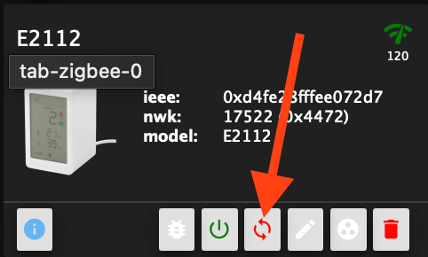

                                Um das Gerät zu konfigurieren musst du die Kachel umdrehen, und den Knopf zum konfigurieren drücken:Screenshot 2025-11-30 at 13.55.07.png
                                Allerdings wird das nur auf das wirken was das Thermostat dem ioBroker meldet, nicht auf das was am Thermostat passiert.

                                    Dazu musst du genau sagen was du gemacht hast. Insbesondere:
                                    • es reicht nicht 'einen' Datenpunkt alleine anzuschauen. Vieles geht nur in bestimmten Kombinationen von verschiedenen Datenpunkten.
                                    • Mach doch mal eine Matrix von dem was du versucht hast. Vielleicht fällt beim Aufstellen der Matrix auf was du ggf. nicht geprüft hast.
                                    • Wichtig - ignorier die Kachel - mach alles über die DP im Objektbaum, und nur im normalen Modus, nicht im Erweiterten Modus des Admin.
                                    A.

                                      Macht es denn irgendeinen Unterschied, ob ich das über QR Code oder normal koppel?
                                      Ich werde mal eine Matrix auftstellen, vielleicht gibt es ja irgendeine Kombination, die das Ding zum Arbeiten bringt. Jetzt weiß ich natürlich überhaupt nicht, was ich da so alles geändert hat im Hintergrund, aber ist wirklich möglich, das sich da bezogen auf das Thermostat die Steurung so grundlegend geändert haben kann?
