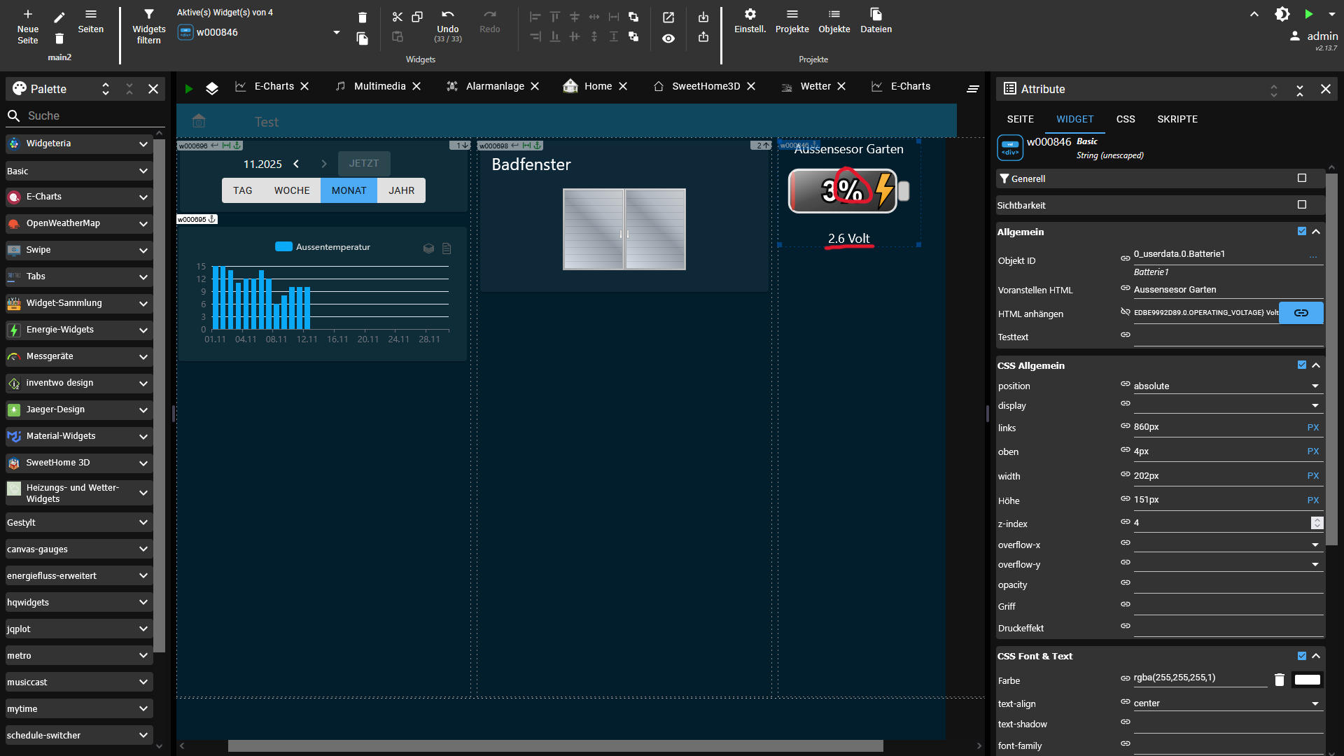

      Hallo. Hier ein neues Skript von mir. Ich verwende in meiner Visualisierung (VIS 1) an diversen Stellen den (Lade)zustand von Batterie/Akku. Bisher habe ich das mit Grafiken (png, svg) realisiert.
      Dieses Skript erzeugt dynamisch ein farbliches Symbol im SVG Format. Diese reicht von rot bis grün. Der Prozentsatz ist zentriert enthalten. Weiterhin können auch kräftiger Farben oder ein Ladesymbol (frei positionierbar) aktiviert werden. Statt % kann auch jede andere Bezeichnung für den Wert, oder ein komplett anderer Text genutzt werden.
      Funktioniert mit VIS 1. Sollte aber auch mit VIS 2 oder anderen Modulen laufen.
      Mit ein wenig Spielerei und Experimentierfreudigkeit kann man da auch andere Farben verwenden.

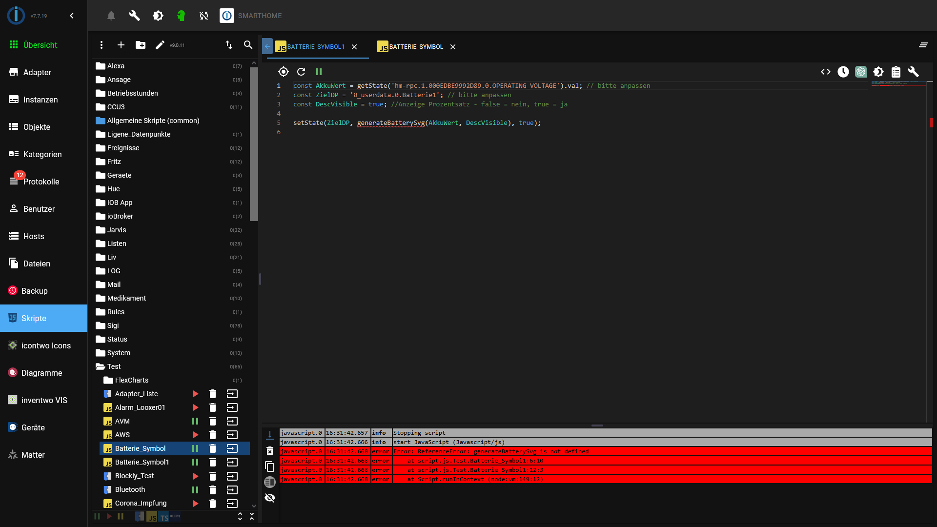

      Der Code generiert einen SVG Code der in einem Datenpunkt (Zeichen) gespeichert wird. Zur Darstellung wird in VIS 1 das String (unescaped) verwendet, das mit dem entsprechenden Datenpunkt verbunden ist.
      Der Code:

        @ro75
        Habe ich einen Denkfehler?
        Asgothian Ro75 2 Replies Last reply Reply Quote 0
        • Asgothian
          Asgothian Developer @sigi234 last edited by
          @sigi234 Klar doch Denkfehler
          Du musst den 'code' Teil auch irgendwo als Skript hinterlegen. Gerne hinter dem was du als 'aufruf' als Skript gemacht hast. Besser nicht in einem externen Skript.
          A.
          sigi234 1 Reply Last reply Reply Quote 1

            • sigi234
              sigi234 Forum Testing Most Active @Asgothian last edited by sigi234
              @asgothian sagte in Skript zur dynamischen Generierung Batterie/Akku Symbol:
              Habe ein extra Skipt erstellt.
              Edit:
              Kaum macht man es Richtig läuft es auch. (VIS-2) 😀

                              Hallo, also brauche ich für jedes Gerät ein Skript?
                              Kannst du noch die Einheit konfigurierbar machen? (Volt statt %)
                              Ev. noch die Zahl ohne runden und mit Dezimal?
                              Die Range einstellbar?
                              Ro75 1 Reply Last reply Reply Quote 0
                              • Ro75
                                Ro75 @sigi234 last edited by
                                @sigi234 sagte in Skript zur dynamischen Generierung Batterie/Akku Symbol:
                                Nein. Du rufst die Funktion nur mit anderen Werten, sprich Datenpunkt (Batteriestand Gerät 2 auf) für Batteriestand und DP für SVG auf.
                                Ro75.
                                sigi234 Rene55 2 Replies Last reply Reply Quote 0
