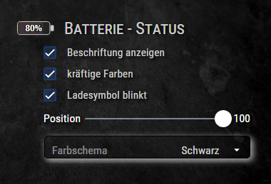

<p dir="auto">Dieses Skript erzeugt dynamisch ein farbliches Symbol im SVG Format. Diese reicht von rot bis grün. Der Prozentsatz ist zentriert enthalten. Weiterhin können auch kräftiger Farben oder ein Ladesymbol (frei positionierbar) aktiviert werden. Statt % kann auch jede andere Bezeichnung für den Wert, oder ein komplett anderer Text genutzt werden.</p>
<p dir="auto">Funktioniert mit VIS 1, VIS 2. Sollte aber auch anderen Modulen laufen.<br />
<img src="/assets/uploads/files/1763754898847-bildschirmfoto_21-11-2025_205149_192.168.10.99.jpeg" alt="Bildschirmfoto_21-11-2025_205149_192.168.10.99.jpeg" class=" img-fluid img-markdown" /></p>
<p dir="auto"><s>Mit ein wenig Spielerei und Experimentierfreudigkeit kann man da auch andere Farben verwenden.</s></p>
<p dir="auto">Der Code generiert einen SVG Code der in einem Datenpunkt (<strong>Zeichen</strong>) gespeichert wird. Zur Darstellung wird in VIS 1 das <strong>String (unescaped)</strong> verwendet, das mit dem entsprechenden Datenpunkt verbunden ist.</p>

<p dir="auto"><img src="/assets/uploads/files/1766002432655-batt.png" alt="BATT.png" class=" img-fluid img-markdown" /><br />
Nochmal Danke für das Script</p>
