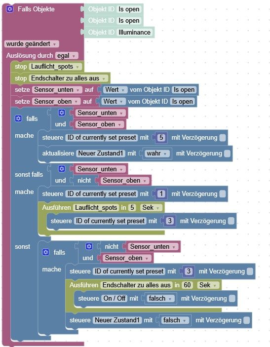

      Hi zusammen,
      nachdem mein Raspberry abgeschmiert ist, konnte ich leider mein aktuelles WLED Garagentor Skript nicht wiederherstellen.
      Und ich bekomme es absolut nicht mehr hin, ein neues, funktionierendes Skript zu schreiben.
      Ich hoffe auf eure Mithilfe. Es geht um das "klassische" rote Lauflicht beim öffnen/schließen.
      Zwei Kontaktsensoren, Garagentor oben + unten. Wenn einer der beiden Sensoren geändert werden, startet das Skript. Wenn unten offen und oben offen, dann Garagentor in Bewegung. Hier habe ich einen Datenpunkt angelegt. Mache ich das mit einem string oder object? Hier sollte es als Datenpunkt true setzen. Was etwas kompliziert ist, dass der WLED Streifen angeht, wenn BWM in der Einfahrt aktiv ist. Dementsprechend sollte dieser nicht angehen, wenn Garagentor in Bewegung ist.
      Ich hatte sonst die Anforderung über http request bei wled gemacht. Kann es alternativ aber auch anders machen.
      Wenn Garagentor offen, dann Dauerhaftes leuchten.
      Wenn Garagentor schließt, dann wieder das gleiche wie beim öffnen.
      Hat jemand ein funktionierendes Skript für mich oder kann mich unterstützen?

                Überragend!! Jetzt habe ich schonmal das Skript wieder! Top - danke!

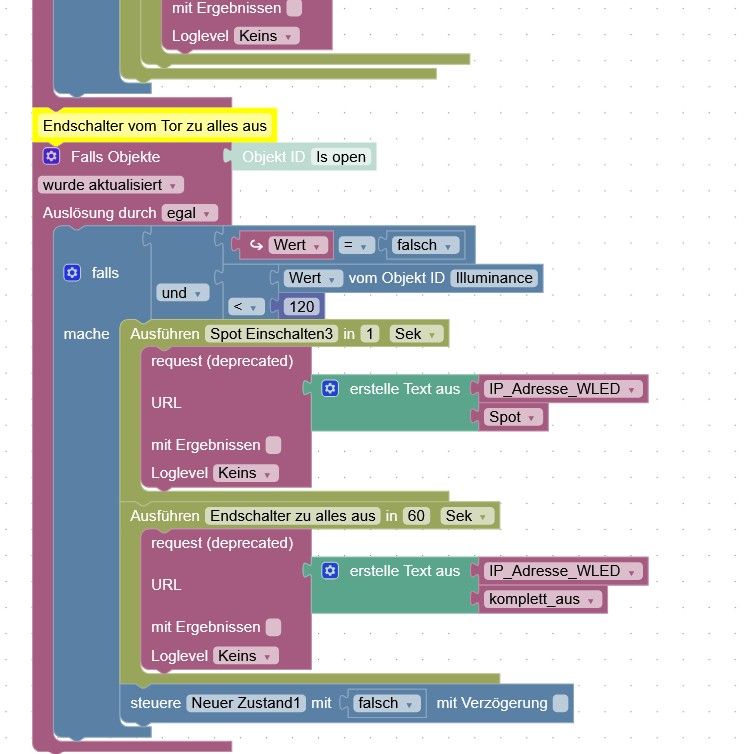

                Nur noch eine Frage zum Datenpunkt - wenn Garage in Bewegung ist soll es einen Datenpunkt mit wahr setzen. Nutze ich hier einen string?
                Codierknecht 1 Reply Last reply Reply Quote 0

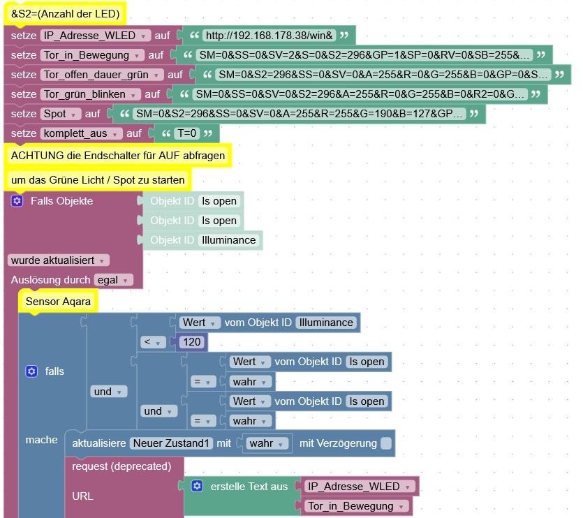

                  @13patrick37 sagte in Benötige Hilfe / Blockly Skript WLED Garagentor Beleuchtung:
                  Wie ist der denn definiert?
                  1 Codierknecht 2 Replies Last reply Reply Quote 0
                  • 1
                    13patrick37 @Codierknecht last edited by
                    @codierknecht
                    @codierknecht
                      <variables>
                        <variable id="*OTdEQ@gmp6[ml}Z-7G3">IP_Adresse_WLED</variable>
                        <variable id="`mAjS]P=RuR7uqc{ipQ`">Tor_in_Bewegung</variable>
                        <variable id="]_%]yGuJ+6l`+e^JVS4H">Tor_offen_dauer_grün</variable>
                        <variable id="O4FHleH:tl6~UI~DkJgr">Tor_grün_blinken</variable>
                        <variable id="Um:Oj{57SH~GJP8C[(hN">Spot</variable>
                        <variable id="FE;=bub#@-:/yZ/%L*yZ">komplett_aus</variable>
                        <variable type="timeout" id="Spot Einschalten3">Spot Einschalten3</variable>
                        <variable type="timeout" id="Grün dauer ein2">Grün dauer ein2</variable>
                        <variable type="timeout" id="Endschalter zu alles aus">Endschalter zu alles aus</variable>
                        <variable type="timeout" id="Spot Einschalten2">Spot Einschalten2</variable>
                      </variables>

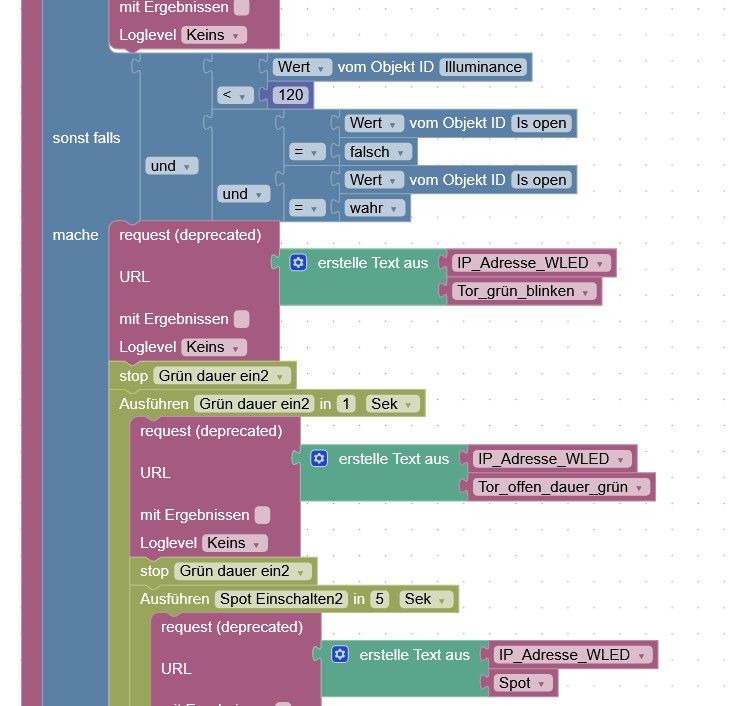

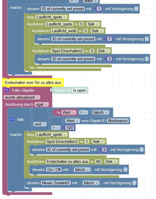

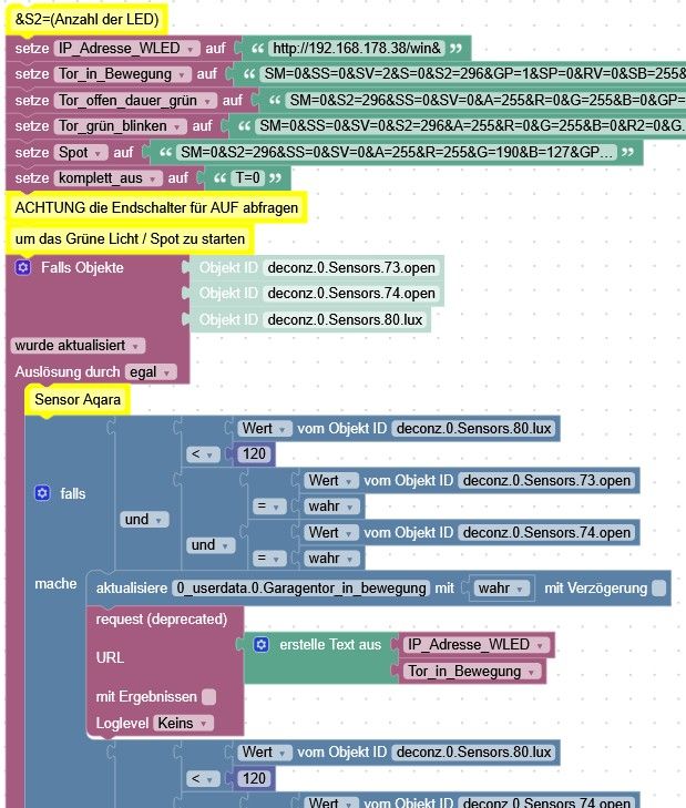

                    Kannst dir das Skript gern mal anschauen. Oder soll ich lieber Screenshot posten?
                    Bekomme noch folgende Fehlermeldung:
                    script.js.Außenbereich.Skript_1: request package is deprecated - please use httpGet (or a stable lib like axios) instead!
                    Funktioniert erstmal alles. Bin nur der Meinung, dass es vielleicht zu umständlich ist.
                    Ich will nur noch über einen Datenpunkt, siehe Skript, ein "wahr" setzen, wenn die Garage in Bewegung ist.
                      Bitte Blockly immer als Screenshot liefern.
                      Den Code kann man optional (hinter 'nem Spoiler) zusätzlich liefern.
                      Nur die allerwenigsten haben Lust, ein Blockly erstmal zu importieren (was gar nicht immer geht) um einen Blick darauf zu werfen.
                      1 1 Reply Last reply Reply Quote 0

                              @13patrick37
                              Nur damit ich das richtig verstehe:
                              • Endschalter "unten" geschlossen
                                Tor ist zu - alles aus
                              • Endschalter "unten" öffnet
                                Rotes Lauflicht
                              • Endschalter "oben" wird geschlossen
                                Tor ist oben. Dauerlicht weiß und Spots einschalten
                              • Endschalter "oben" öffnet
                                Spots aus und rotes Lauflicht
                              Wozu genau sollen da die Timeouts dienen?

                                @codierknecht
                                Endschalter unten offen und oben offen = Lauflicht
                                Endschalter oben zu und unten offen = grünes Licht, danach weißes Lauflicht und dann Spots. (Daher die Timeouts)
                                Sobald wieder alles in Endlage ist (oben offen, unten geschlossen) noch 60sek Spots, dann aus.
                                Den Datenpunkt habe ich gesetzt, dass das Garagentorlicht nicht währenddessen angeht, falls ich durch den BWM laufe.
                                Beispiel zur Beleuchtung: https://www.youtube.com/watch?v=M8xCgQUihd8

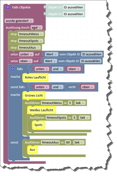

                                • Codierknecht
                                  Codierknecht Developer Most Active @13patrick37 last edited by
                                  @13patrick37
                                  Vielleicht so?
                                  Versuch macht klug 😁
                                  1 3 Replies Last reply Reply Quote 1

                                        Hi, also öffnen und schließen mit Lauflicht funktioniert so! Auch das grüne Dauerlicht.
                                        Habe nur zwei Probleme:
                                        • Lauflicht rot geht nicht aus, wenn Garage geschlossen ist. Im Skript fehlt etwas, dass er erkennt dass alles geschlossen ist, nachdem vorher offen war.
                                        • teilweise reagiert das Lichtband sehr spät. Erst 5 Sekunden nachdem ich die Garage geöffnet habe.. entweder der untere Sensor reagiert zu spät oder der Impuls von WLED dauert zu lange? Wobei das schließen richtig schnell geht.
                                        • 1
                                          @codierknecht oder soll ich im unteren Feld einfach nochmal einen neuen Trigger erstellen, der nur die untere Endlage betrifft?
                                          • Codierknecht
                                            Du brauchst keinen neuen Trigger. Es gibt ja nur die beiden Endschalter ... und deren Status wir zu Beginn ermittelt.
                                            Du muss im "falls" lediglich auf die passenden Werte der beiden Endschalter reagieren.
                                            Wann ist denn "zu"? Wenn ES unten geschlossen und ES oben offen?
