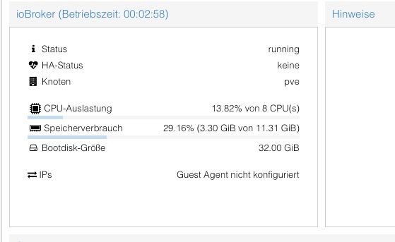

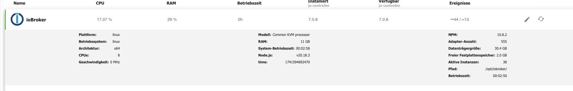

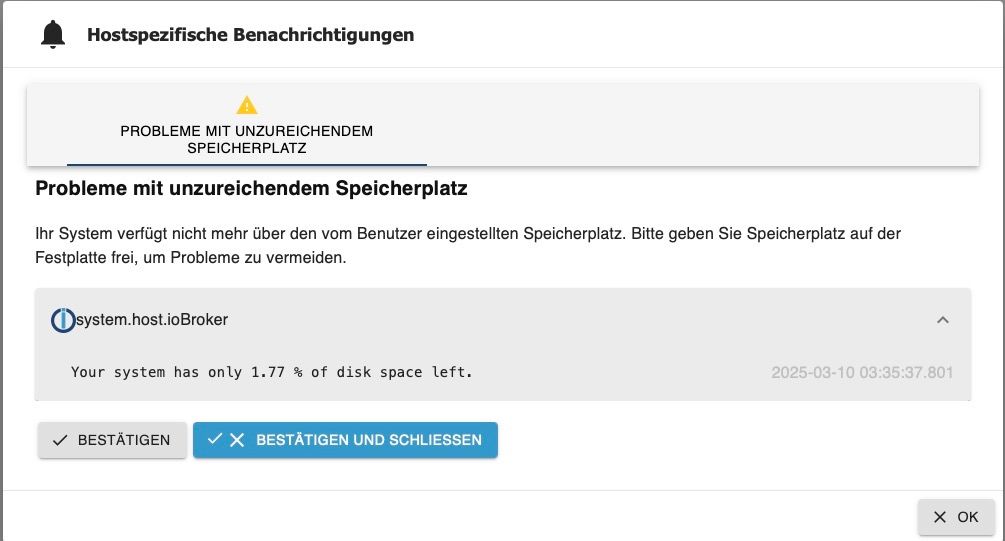

                Moin zusammen,
                habe folgenden Hinweis bezüglich zu wenig Speicherplatz erhalten.
                Allerdings sieht es direkt auf der VM anders aus:
                Habe jetzt dort noch einmal 1GB frei gegeben. Jetzt steht aber deutlich mehr Platz zur Verfügung?
                Hier ist die Zusammenfassung der Diagnose:

                Kann mir das jemand erklären, bzw. was muss ich tun um den Hinweis zum "geringen Speicherplatz" zu vermeiden?
