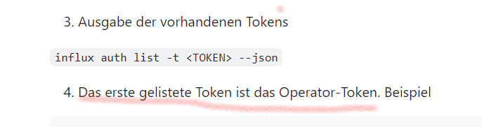

                                      • Marc Berg
                                        Marc Berg Most Active @Laser last edited by
                                        @laser sagte in Kein iobroker Backup mehr über BackitUp Adapter:
                                        "iobroker's Recovery Token",
                                        Jetzt ist es NICHT MEHR der erste Eintrag, sondern der letzte:
                                        "iobroker's Recovery Token", das ist jetzt dein neuer Operator Token:
                                        7wIc7VllUj3xRIfnu2jIxvPaLgMruI2ZHyUw2dYLeHSYrPQvPtS-1l8-_Jr43Nveb_aXW5cmzT11oM59gyKx6g==
                                        Nicht wieder löschen.
                                        simatec 1 Reply Last reply Reply Quote 1
                                        • simatec
                                          simatec Developer Most Active @Laser last edited by
                                          @laser Der letzte ist der Operator Token
                                          "description": "iobroker's Recovery Token",
                                                          "token": "7wIc7VllUj3xRIfnu2jIxvPaLgMruI2ZHyUw2dYLeHSYrPQvPtS-1l8-_Jr43Nveb_aXW5cmzT11oM59gyKx6g==",
                                          • simatec
                                            simatec Developer Most Active @Marc Berg last edited by
                                            @marc-berg Ich schreib da mal ein Wiki Eintrag zu... Der externe Link ist ja tot...
