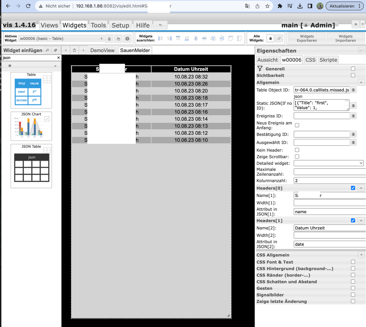

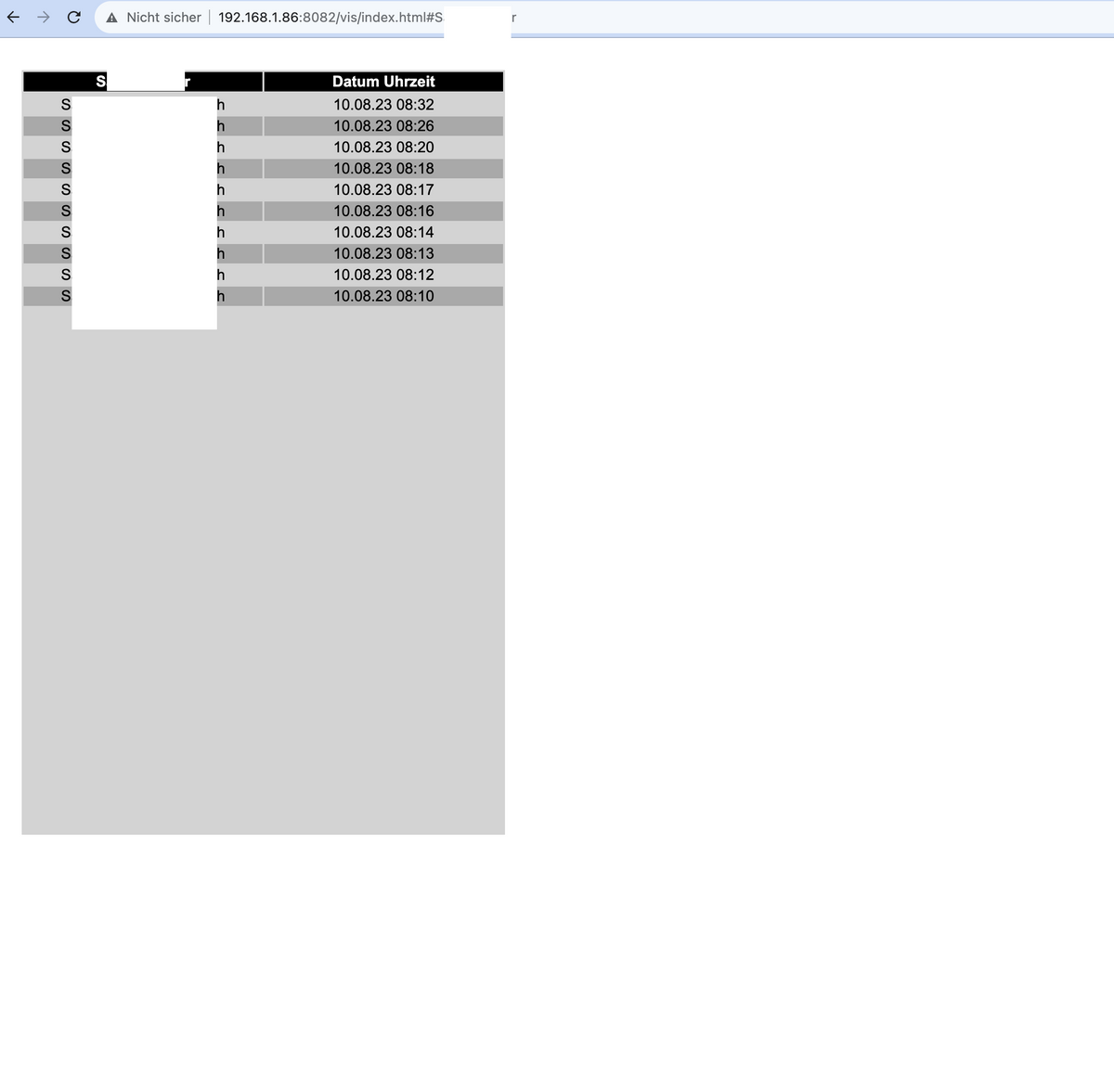

      Hallo ich bin noch iobroker Anfänger und habe versucht mir eine Anrufliste aus der Fritzbox in vis darstellen zu lassen.
      Leider werden mir aber nur die letzten zehn Einträge angezeigt wie kann ich mir mehr Einträge anzeigen lassen.
      Gruß Tom

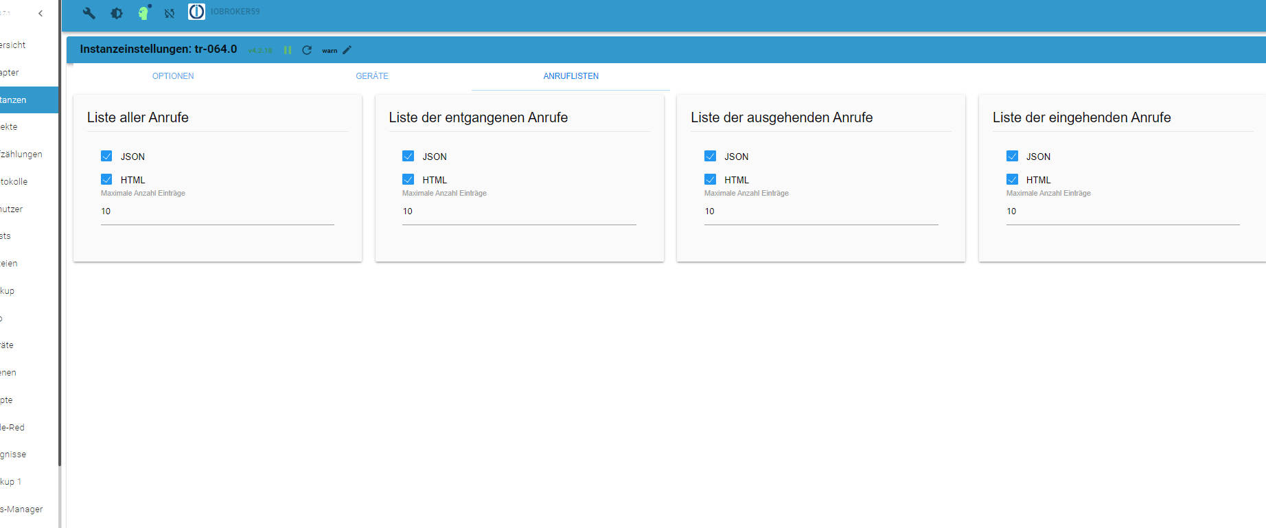

        • liv-in-sky
          liv-in-sky @Tom2323 last edited by
          @tom2323
          musst du im tr064 adapter im setting einstellen

            • liv-in-sky
              @tom2323
              • T
                Tom2323 @liv-in-sky last edited by Tom2323
                Gefunden! Danke
                Habe es mal von 10 auf 100 gestellt und den Adapter mal neugestartet.... Hab im VIS aber immer noch 10 Einträge

                    Tom2323 @Tom2323 last edited by Tom2323
                    Wie kann ich mir das json anschauen?
                    Hab es auch mal mit 20 Einträgen probiert.. keine Änderung im VIS
                    Neue Einträge in der Liste kommen von der Fritzbox an aber nur immer die letzten 10

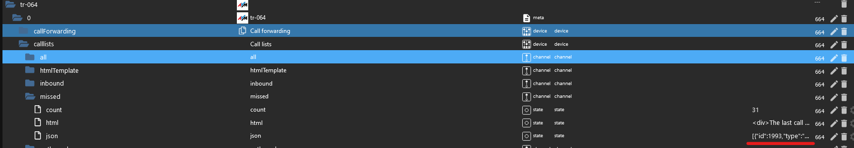

                    • T
                      TT-Tom @Tom2323 last edited by
                      @tom2323 unter Objekte auf den Stift neben dem Datenpunkt klicken
                      DJMarc75 1 Reply Last reply Reply Quote 0
                      • DJMarc75
                        DJMarc75 @TT-Tom last edited by
                        @tt-tom sagte in Fritzbox Anrufliste - Nur die letzten 10 Einträge?:
                        nein, der ist für die Objektdaten.
                        @Tom2323 unter Objekte auf den Wert vom Datenpunkt klicken.
                        T 1 Reply Last reply Reply Quote 1

                          • DJMarc75
                            DJMarc75 last edited by
                            @Tom2323
                            • T
                              Tom2323 @DJMarc75 last edited by
                              Habe es gefunden! Es sind aber nur 10 drin
                              T DJMarc75 2 Replies Last reply Reply Quote 0
