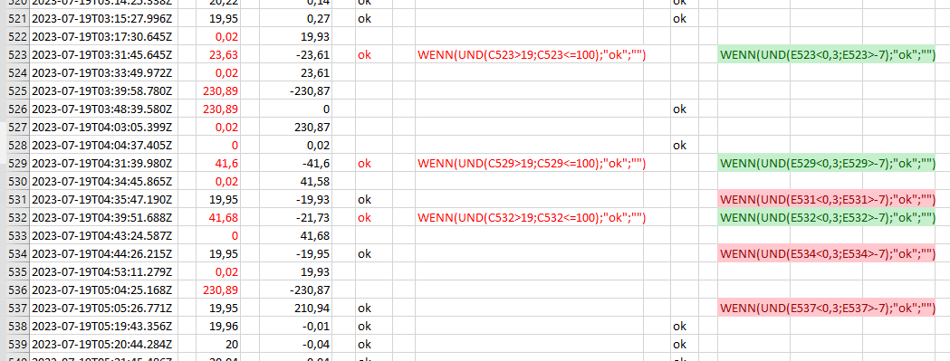

                  Ich habe jetzt frisch und munter noch herumprobiert und für mich jetzt die Formel (Zelle K3) gefunden.
                  =WENN(UND(E3<0,3;E3>-7);"ok";"")
                  Ich vergleiche die Differenz zum vorherigen Wert. Ich verliere zwar ein paar Werte, aber zumindest habe ich keine Ausreisser mehr dabei.

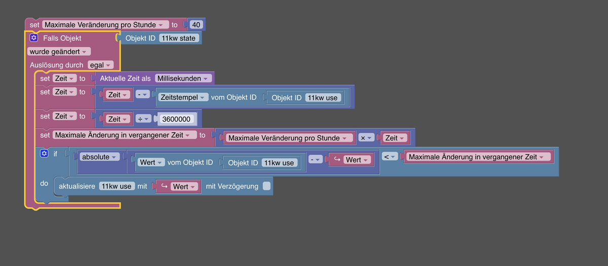

                  • T
                    ticaki Developer @metaxa last edited by ticaki
                    @metaxa
                    Lese den vorherigen Wert aus dem neuen Datenpunkt und berechne die maximale Abweichung aus dem Zeitpunkt des vorherigen Wertes und des aktuellen falls du sehr viele falsche Werte bekommst.
                    Dann
                    abs(a-b) < Max Abweichung
                    metaxa 1 Reply Last reply Reply Quote 0
                    • metaxa
                      metaxa @ticaki last edited by metaxa
                      @ticaki So ganz technisch verstehe ich deinen Tipp nicht, aber ich mache mit meinem Blockly glaube ich ähnlich!
                      Ich nehme den aktuellen Wert und subtrahiere in vom letzten Wert (von @paul53 mehrfach abgeschaut). Im Excel konnte ich rasch die Grenzwerte festmachen. In diesen Stunden beginnnt die Entladung de Batterie.
                      Die meisten Abweichungen gibt es immer bei 19% und 100% Ladung.
                      Ich bin am beobachten. Bis jetzt sieht es gut aus.
                      • T
                        @metaxa
                        War auch mit dem Handy geschrieben:
                        Ich baue mal was
                        • metaxa
                          @ticaki Du hast mein Blockly gesehen?
                          Ich denke es tut, was du meinst.
                          • T
                            @metaxa
                            hab mit Wireguard rumgekämpft und aufgegeben. 🙂
                            Ich meine das so, hoffe es ist verständlich und das ich keine blöden Fehler gemacht habe.
                            hmpf Fehler 1: im Falls Block müsste aktualisiert stehen
                            • metaxa
                              @ticaki Liest sich sehr kompliziert, aber lieben Dank dafür!
                              Ich habe mein einfachses Blocly (s.o.) jetzt einmal laufen und beobachte die aufgezeichneten Werte. Bis jetzt habe ich keinen einzigen unplausiebeln Wert gefunden. Sollten falsche Zahlen auftauchen, werde ich deinen Vorschlag durchdenken und nachbauen.
