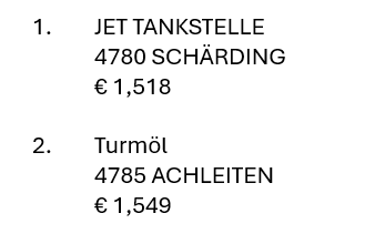

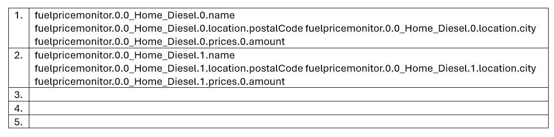

                                    Ist soetwas möglich?
                                    Ich würde gern bei Button "Sprit" mehrere DP zusammenfassen.
                                    die Ausgabe sollte dann so sein

                                      @Negalein das sollte doch jetzt auch schon möglich sein. Ist doch nur eine ganz normale Abfrage.
