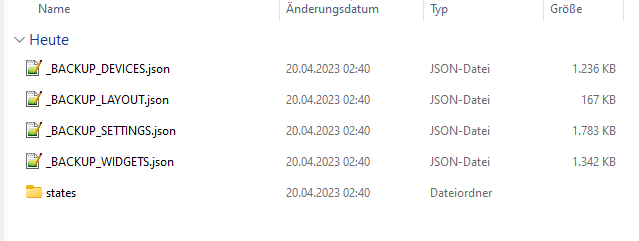

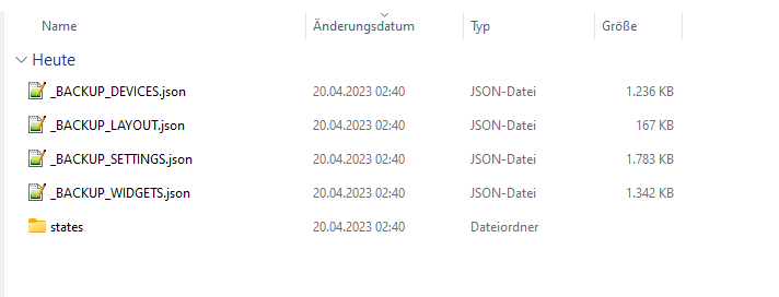

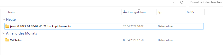

          ich habe die Jarvis TAR Datei von meinem Backup ( DropBox ) runtergeladen
          Da drin befinden sich folgende JSON Files

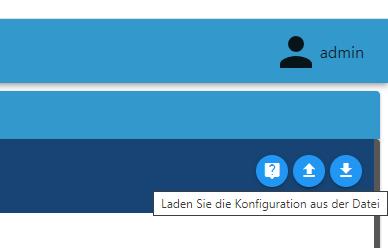

          Im IOBroker in der Jarvis Instanz dann "rechts oben" die Datei ausgewählt

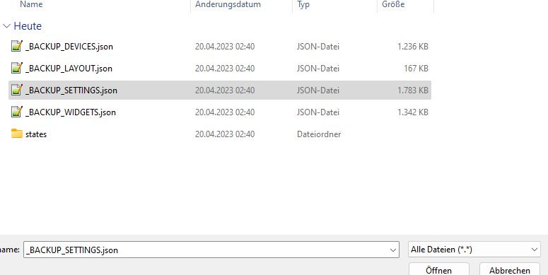

          Dann die Settings-JSON ausgewählt

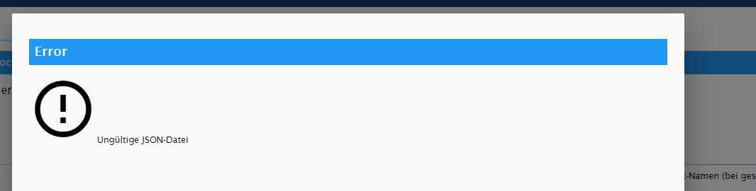

          und dann erhalte ich diese Meldung

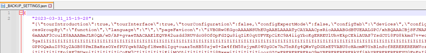

          Die Settings-Datei sieht "intern" so aus

                  @uwe-k Restore
                  Im Ordner states sind die DP-Sicherungen
                  Die anderen json darüber sind Verlaufssicherungen, d.h. dort werden alle Änderungen gespeichert. Wenn sich aber nichts geändert hat, wird dort auch nicht gespeichert.
                  Deine Variante konnte nicht funktionieren, da dort die States nochmal in ein Zeit-Objekt gebunden sind.
                  Das kennt der Upload (Objektbaum aus JSON hinzufügen) nicht, der will nur states haben.
