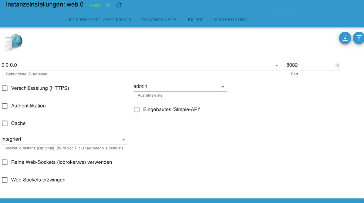

                  dann zeig doch mal deine Einstellungen im Web Adapter
                  G 1 Reply Last reply Reply Quote 0

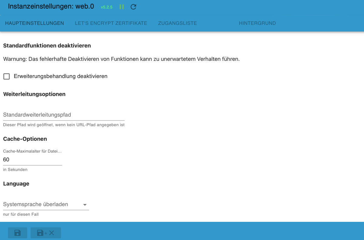

                              • crunchip
                                crunchip Forum Testing Most Active @guitardoc last edited by
                                @guitardoc die vermehrten connection hatte ich auch mit deiner Einstellung
                                setz mal

                                  @crunchip said in vis connection Probleme:
                                  setz mal
                                  Hab ich testweise gemacht, hat aber leider bei mir nichts verändert. Das Log füllt sich immer noch in gleicher Frequenz...
