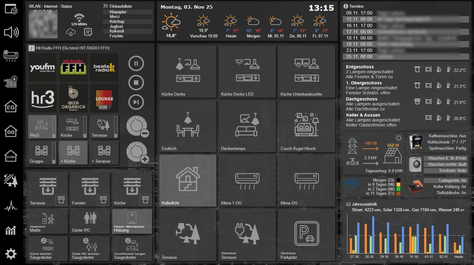

        @ticaki Ich sehe dass die Icons als SVG direkt in der Json codiert sind. Daher frage ich mal anders herum. So sieht meine Haupt Visu aus:
        Hast Du vielleicht eine Idee wie man die Kacheln ähnlich hinbekommt? Die Icons an sich wären OK, mir würde es eher um Kachelfarben gehen, das ist glaube ich so nicht vorgesehen...? Daher war meine Idee das vielleicht mit Icons zu lösen, allerdings sind SVG's nicht unbedingt die beste Lösung.
        Armilar 2 Replies Last reply Reply Quote 0

            • Frederik Buss
              Frederik Buss @Armilar last edited by
              @armilar Es wäre ja eigentlich schon "ausreichend" wenn man eine Hintergrundfarbe für die Kacheln definieren könnte. Vielleicht mit einer zweiten Hintergrundfarbe für An/Aus, Wahr/Falsch etc. Ich weiss nicht wie die Kacheln definiert sind, aber wenn da ein paar Pixel zwischen den Kacheln ist und dort die allgemeine Hintergrundfarbe angezeigt wird, ist man ja eigentlich schon am Ziel. Das geht dann ein wenig in die Richtung, die auch z.B. das Shelly Wall Display hat und würde bstimmt nicht nur mir gefallen 🙂
              Armilar 1 Reply Last reply Reply Quote 0
