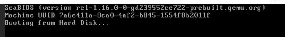

            Nach Beendigung der Installation und Reboot hängt er jetzt.
            Es wird nur " Booting from Hard Disk" angezeigt.
            Den Container kann ich weder stoppen noch rebooten.
            Fehlermeldung aus dem Log von Promox
            trying to acquire lock...
            TASK ERROR: can't lock file '/var/lock/qemu-server/lock-100.conf' - got timeout
            Jey Cee 1 Reply Last reply Reply Quote 0

                  @gregors sagte in ioBroker + Homematic auf Promox VE:
                  () trying to acquire lock... TASK ERROR: can't lock file '/var/lock/qemu-server/lock-100.conf' - got timeout
                  Schau mal HIER da ist das Problem mit Lösung beschrieben.
                  GregorS 1 Reply Last reply Reply Quote 0

                    GregorS @Jey Cee last edited by
                    @jey-cee
                    Ok. Weiss ich nun für´s nächste mal.
                    Hab einfach neu installiert.

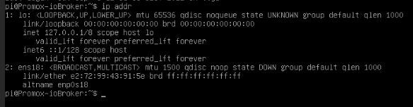

                    Jetzt läuft er wieder, aber er gibt mir keine IP-Adrese raus.
                    Hatte erst wie in der Anleitung beschrieben auf static umgestellt, dann wieder zurück auf dhcp.
                    Keine IP

                      Gehts hier jetzt um einen Container (CT) oder eine Virtuelle-Maschine (VM)??
                      Ich blicke nicht mehr durch ...

                            @gregors In einem LXC kannst du die gewünschte IP im Proxmox GUI einstellen.
                            Bei einer VM musst du, falls DHCP nicht funktioniert in der Console eine Datei bearbeiten:
                            nano /etc/network/interfaces
                            #The primary network interface
                            iface enp6s18 inet static
                                    address 192.168.0.231
                                    netmask 255.255.255.0
                                    gateway 192.168.0.2
                                    dns-nameservers 192.168.0.2
                            wäre so ein Beispiel für IP x.x.x.231 und DNS x.x.x.2
