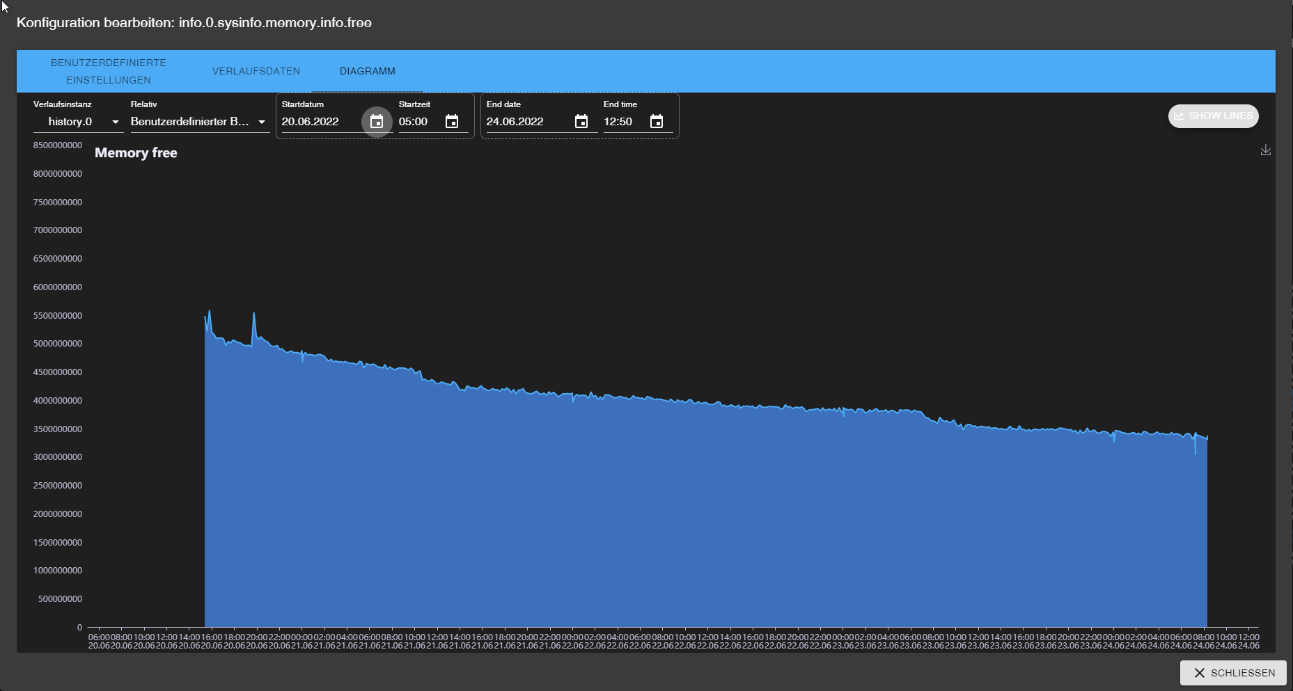

<p dir="auto">das sieht dann doch nach Memory leak aus, oder was meint ihr?</p>
<p dir="auto">Kann an denn irgendwie feststellen, wo der Arbeitsspeicher aufgefressen wird?</p>
<p dir="auto">Vielen Dank!</p>

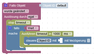

<blockquote>
<p dir="auto">Ich habe jetzt immer nach dem Timeout eine sonst mit stop Timeout eingesetzt!?</p>
</blockquote>
<p dir="auto">Nicht ganz. Besser wäre (ist ein Beispiel):</p>
<p dir="auto"><img src="/assets/uploads/files/1655479760177-screenshot-2022-06-17-172856.png" alt="Screenshot 2022-06-17 172856.png" class=" img-fluid img-markdown" /></p>
<p dir="auto">Nach dem Trigger erstmal den Timeout stoppen und dieser Timeout wird dann nach "falls" ausgeführt.</p>
]]></description><link>https://forum.iobroker.net/post/815611</link><guid isPermaLink="true">https://forum.iobroker.net/post/815611</guid><dc:creator><![CDATA[DJMarc75]]></dc:creator><pubDate>Fri, 17 Jun 2022 15:30:13 GMT</pubDate></item><item><title><![CDATA[Reply to Javascript adapter geht immer von grün auf rot on Fri, 17 Jun 2022 15:22:13 GMT]]></title><description><![CDATA[<p dir="auto"><a class="plugin-mentions-user plugin-mentions-a" href="/user/oliverio" aria-label="Profile: oliverio">@<bdi>oliverio</bdi></a> ok, dann war ich doch richtig, das habe ich jetzt gemacht.</p>
<p dir="auto">Zusätzlich habe ich alle meine Scripts durchgesehen und die Timeouts bearbeitet. Ich hoffe, dass ich das auch richtig verstanden hab. Ich habe jetzt immer nach dem Timeout eine sonst mit stop Timeout eingesetzt!?</p>
