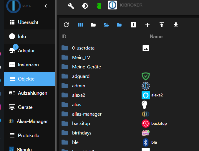

                    @heimweh du könntest mal testen, den admin mit alter Oberfläche aufzurufen. Dafür müsstest du in der admin Instanz umstellen, oder per Befehl auf der Konsole umstellen. Weiss aber gerade den Befehl nicht auswendig.
                    5 aktive Instanzen ist eigendlich gar nix.
                    Wichtig wäre, wie viele Objekte und Zustände du hast.
                    Vllt klappt es ja mit der alten Oberfläche.
                    Ansonsten das Log vom Browser mal nachsehen, was da angezeigt wird, wenn die Objektseite nicht läd.

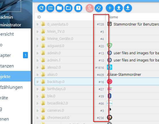

                      @crunchip - ich habe alles bisher mit dem Chrome Browser gemacht. Nun hab ich das Logging eingeschaltet aber es passiert nicht - kein Eintrag im Log wenn ioBroker in die Knie geht... Aber ich habe jetzt mal mit Firefox versucht die "Objekte" zu öffnen - und siehe da - es geht. Ok ich muss zurückrudern - der Browser schuld sein - zumindest mitschuld.
                      Jetzt kann ich auch die Objekte (108771) und Zustände (105938) Anzahlen sehen.

                            Welche Instanzen sind denn da am start, ble oder fronius sind da so typische Kanditaten, die sehr viel anlegen bei falscher Konfig
                            iob list instances
                            Heimweh crunchip 3 Replies Last reply Reply Quote 0

                                          • crunchip
                                            crunchip Forum Testing Most Active @Heimweh last edited by
                                            @heimweh sagte in ioBroker - Tab objects reagiert nicht:
                                            Mit der alten Admim Oberfläche komme ich leider gar nicht in meinen Objekt Reiter
                                            Nein, Objekte ist schon richtig
                                            neue Ansicht/ alte Ansicht siehst du die Zahlen
