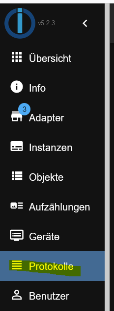

<p dir="auto"><img src="/assets/uploads/files/1641071996401-461f2aa5-4b0f-48ec-b094-c514283492ac-grafik.png" alt="461f2aa5-4b0f-48ec-b094-c514283492ac-grafik.png" class=" img-fluid img-markdown" /></p>
]]></description><link>https://forum.iobroker.net/post/731314</link><guid isPermaLink="true">https://forum.iobroker.net/post/731314</guid><dc:creator><![CDATA[Glasfaser]]></dc:creator><pubDate>Sat, 01 Jan 2022 21:19:58 GMT</pubDate></item><item><title><![CDATA[Reply to [Erledigt] Nach update slave läuft Smartmeter nicht mehr on Sat, 01 Jan 2022 21:18:56 GMT]]></title><description><![CDATA[<p dir="auto"><a class="plugin-mentions-user plugin-mentions-a" href="/user/glasfaser" aria-label="Profile: Glasfaser">@<bdi>Glasfaser</bdi></a></p>
<p dir="auto">hi,</p>
<p dir="auto">das hat die ganze Zeit funktioniert deswegen auch nicht wirklich plan. Habe gerade schon versucht den Adapter auf Debug umzuschalten.<br />
Kannst du mir bitte sagen wo ich ein Log finde wenn ich den Adapter neu starte. Ich suche mir einen Wolf</p>
<p dir="auto">Danke</p>
]]></description><link>https://forum.iobroker.net/post/731312</link><guid isPermaLink="true">https://forum.iobroker.net/post/731312</guid><dc:creator><![CDATA[Zippolighter]]></dc:creator><pubDate>Sat, 01 Jan 2022 21:18:56 GMT</pubDate></item><item><title><![CDATA[Reply to [Erledigt] Nach update slave läuft Smartmeter nicht mehr on Sat, 01 Jan 2022 21:14:20 GMT]]></title><description><![CDATA[<p dir="auto"><a class="plugin-mentions-user plugin-mentions-a" href="/user/zippolighter" aria-label="Profile: zippolighter">@<bdi>zippolighter</bdi></a> sagte in <a href="/post/731305">[Hilfe] Nach update slave läuft Smartmeter nicht mehr</a>:</p>
