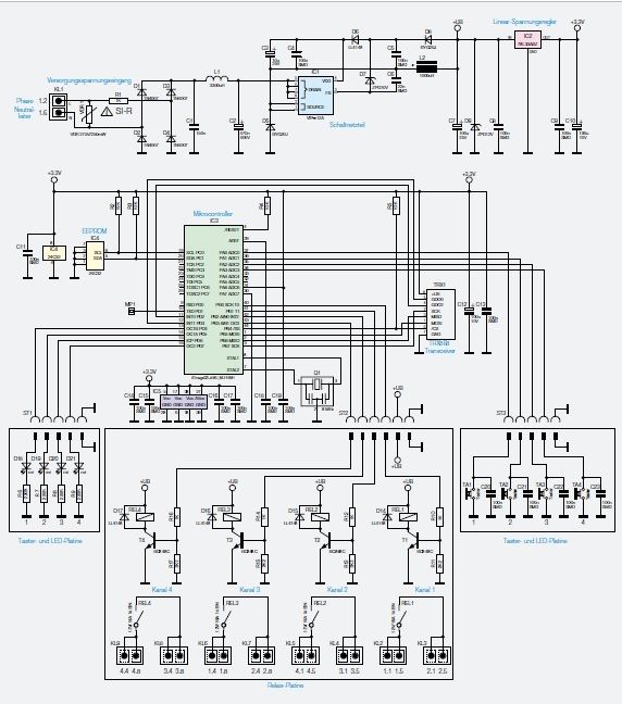

    wenn du da immer wieder drüber lernen must ist das ein Fehler am EEPROM. Da sind 2 pullup Widerstände dran 10 KOhm. Die sind zu groß für die Datenkommunikation. Diese auf 1k verkleinern. War bei vielen Aktoren aus der Zeit so. Das hatte ich vor Jahren mal an EQ3 geschrieben. Daraufhin wurde später 1kOhm bestückt.
    Gruß Udo

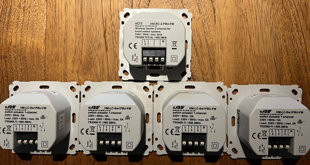

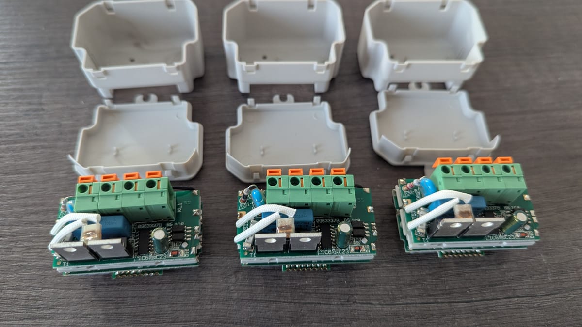

                    Hab je 3 PBU Dim1, Bl und Sw1 mit üblichen Symptomen.
                    Ich weiß nicht, ob ich das noch selber kann.
                    Augen und Hände, du weisst schon.
                    Ich schieben noch mal paar Wochen auf 😀:-D
