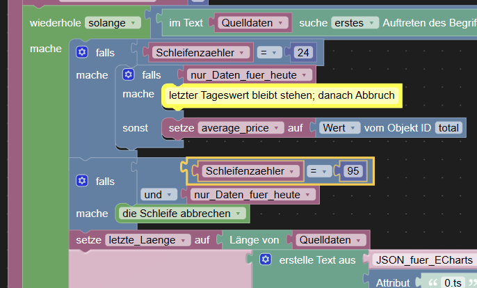

                        • Hant0r
                          Hant0r last edited by
                          Moin zusammen,
                          die, die das Script haben, ihr müsst den "Schleifenzähler" statt 25 auf 95 setzen, dann geht es wieder:
